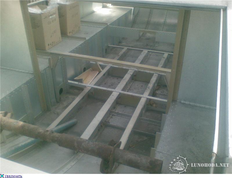

На счет проще я не соглашусь во первых лодка должна быть герметична, а это сальники +торсион должен стоять в трубе + шлицевые. во вторых аморы так-же нужны. Проще выразится Больльшой вес. Да и где столько торсионов нарыть? Они еще левые-правые.oleg 54 писал(а):А помоему она проще чем у тебя , и забивать не будет .andruhin писал(а):Сложная подвеска , я обдумовал с луазовскими торсионами но тут же передумал гемору много.![]()

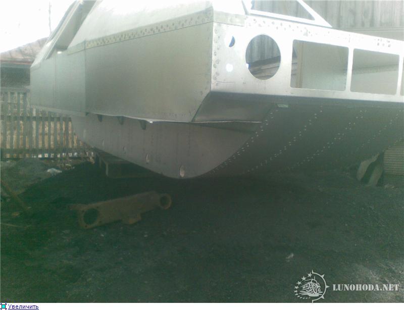

Ставить сразу заднюю балку от Луаза с торсионами и качалками в сборе , вес одного комплекта 40 (с небольшим) кг. , крепится на 4-х болтах , гермитезация балки вообще не вопрос , Луазов валяется у людей тьма , я брал по 1 тыр. за комплект .andruhin писал(а):На счет проще я не соглашусь во первых лодка должна быть герметична, а это сальники +торсион должен стоять в трубе + шлицевые. во вторых аморы так-же нужны. Проще выразится Больльшой вес. Да и где столько торсионов нарыть? Они еще левые-правые.

Луазов валяется у людей тьма только где искать эти поваляшки, Закиньте фото этой балки У меня сомнения что все просто.oleg 54 писал(а):Ставить сразу заднюю балку от Луаза с торсионами и качалками в сборе , вес одного комплекта 40 (с небольшим) кг. , крепится на 4-х болтах , гермитезация балки вообще не вопрос , Луазов валяется у людей тьма , я брал по 1 тыр. за комплект .andruhin писал(а):На счет проще я не соглашусь во первых лодка должна быть герметична, а это сальники +торсион должен стоять в трубе + шлицевые. во вторых аморы так-же нужны. Проще выразится Больльшой вес. Да и где столько торсионов нарыть? Они еще левые-правые.
