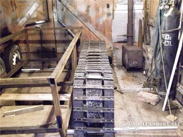

aleks727 писал(а):Пара свежих, еще теплых снимков
угу, давай ещё, интересно..
Какая будет высота бортов?? и планируемый клиренс??
длинный получается.., плавать будет точно..

Последняя на сегодня.
Завтра как пойдет. Длинный не должен быть. Это только прикидка, все подрежится и загнется. Стараюсь придерживаться проекта.
высота борта получилась 620 мм (2 прфиля 60/40 и перемычка 500 мм).
Клиренс 350 мм.

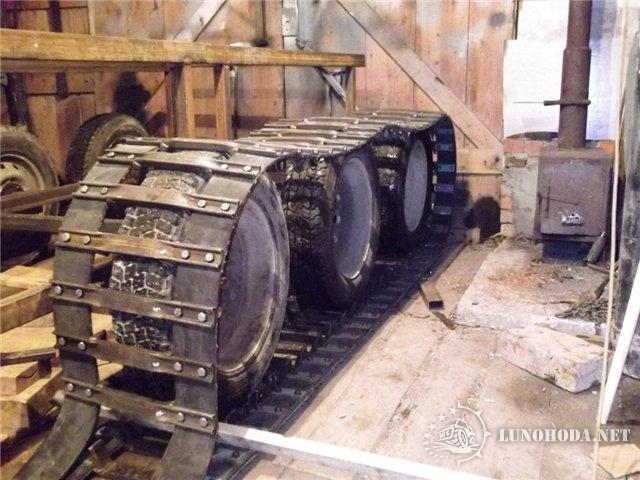

Вот выходные прошли не зря. Почти закончил обвязку лодки. Осталось доделать натяжное и поставить задние колеса.

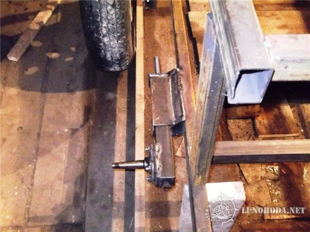

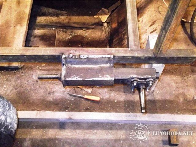

Пристроил натяжитель. Мне нравится.

хмм, тоесть он жёстко фиксируется только болтом?? боковых фиксаторов нэт??

Свё что успел за вечер сделать. Можно и упор приладить. Утро вечера мудренней.

Поставил последнее колесо. Накинул гуську.

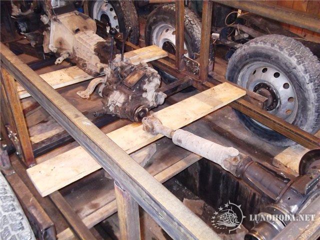

Вот еще пара снимков процесса строительства

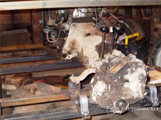

Прикинул установку двигателя, коробки, раздатки

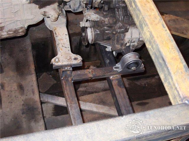

Крепление коробки и раздатки
Опробование двигателя. РАБОТАЕТ!!!
Блин, кордан передний нивовский на 80 мм короче чем надо.
Как лучше удлинить кордан? Выточить "катушку" и поставить?
Когда расставлял агрегаты не учел ПИ (3,14) :)))

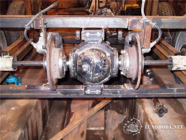

Закрепил мост, поставил тормоза.

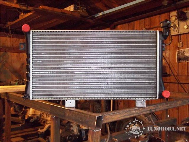

Прикупил новый радиатор от 21213

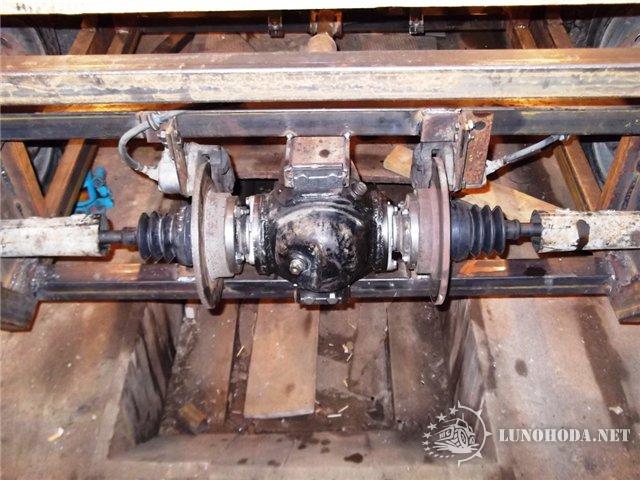

Пока нечем похвастаться. Дособирал полностью мост.
Установил новый радиатор. Погонял движок. Думал взлетит без пропеллера на мосту (4 передача газ выше среднего). От звездочки такую пыль подняло. Думаю так быстро ездить не буду :))) :))) :)))
