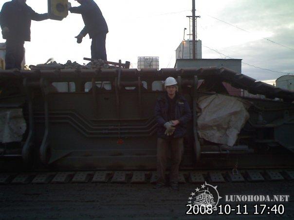

фотка, конечно зачётная :roll:
Edgar писал(а):да забыл написать, мой рост 193 см
нужно было дписать, что ПТС и занимался самбо 8P

lunatik это гусеничная тележка 750 тонного Либхера. Если память не изменяет около 50 тонн
Edgar писал(а):lunatik это гусеничная тележка 750 тонного Либхера. Если память не изменяет около 50 тонн
Я искренне радуюсь подобным девайсам, всегда использую любую возможность ознакомиться с подобного типоразмера механизмами [:})
