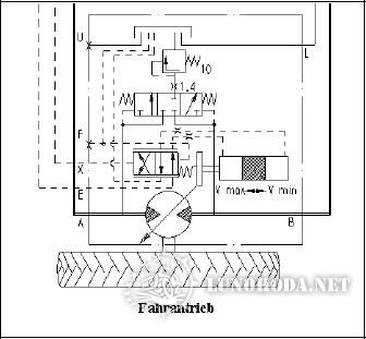

Вот схема только его гидромотора.
Два «силовых» входа, два управляющих и дренаж. Один походе с пропорциональным управлением, интересно было бы гидросхему трансмиссии посмотреть.
