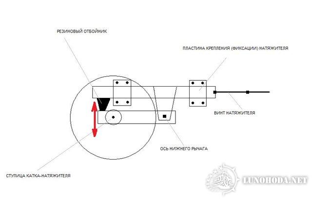

Stac
Сообщения: 2152
Откуда: С. Петербург
Сообщение Stac »
Давайте лучше подумаем, как совместить задний опорный каток-натяжитель и его (катка) подвеску... :oops: При движении, каток стремится загнуть вперёд и вверх. Надо придумать как его подрессорить с наименьшими затратами и максимальной прочностью. У меня П-образный профиь 40х50х40, с ввареной полосой 4мм, выгибало дугой вперёд, на 20мм, при длине 400мм. и выворачивало так, что колёса стояли как у груженой Татры! :))) Это я победил, но при условии, что каток не имеет подвески. :( Подрессорить бы чуток, хоть на резиновых отбойниках... :oops: Пока, работоспособной вижу только такую схему (для моего вездехода):
Возможны варианты с рессорой... Главное, мощная ось и уши крепления нижнего рычага.
