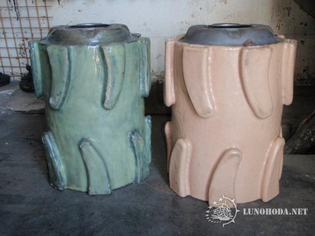

Вот ролики полиуретановые,левый сами делали,правый-на предприятии,дорого,но красиво.
По ощущениям,наш -полиуретан потверже,заводской-помягче, по износу-смотреть будем

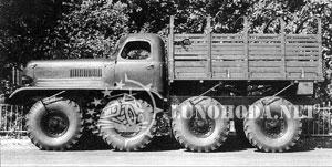

Полюбопытствуйте,что я нарыл в библиотечке у Зет-Проекта
самое интересное,что выводы испытаталей и конструкторов экстремальной 8 колесной техники и тогда практически совпадают с выводами нашей команды по проекту Тром 8.Ничто не ново под Луной :)
Следующим этапом стали зимние испытания ЗИС-Э134 макет №1, начавшиеся в январе 1956 г. Автомобиль свободно передвигался по целине, преодолевая снег глубиной 600-650 мм и овраги с крутизной склона 13° при движении на низших передачах в коробке передач и раздаточной коробке (давление в шинах 0,25-0,3 кг/см2). Когда авто­мобиль терял подвижность из-за большого количества снега, скопив­шегося перед ведущими мостами, существовала возможность дина­мического выхода из снежного плена с отходом назад и объездом образовавшегося сугроба. Участвующий в испытаниях ЗИС-121В из-за меньшего дорожного просвета и более высокого удельного давле­ния часто терял подвижность и не мог следовать по колее ЗИС-Э134. Поэтому его приходилось тащить на буксире.
Для снижения сопротивления движению на ЗИС-Э134 установи­ли путепрокладочный отвал, разгребающий и отбрасывающий снег в обе стороны от автомобиля и предотвращающий образование снеж­ных насыпей перед мостами. Отвал обеспечивал движение ЗИС-Э134 по рыхлому снегу глубиной 700 мм, позволяя с нескольких попыток преодолевать отдельные снежные наметы глубиной до 1200 мм. Для преодоления сложных участков эффективно использовался тандем автомобилей ЗИС-Э134 и ЗИС-121В, соединенных между собой жесткой сцепкой.

Таким образом, опытный ЗИЛ-Э134 доказал свою состоятель­ность. Практически не уступая гусеничному тягачу по проходимости и силе тяги, он обладал рядом существенных преимуществ - выше скорости движения по шоссе и ресурс ходовой части, дешевле экс­плуатация. Проведенные испытания позволили выявить направле­ния дальнейших исследований. И разработчику, и заказчику хоте­лось видеть более совершенную машину. Согласно требованиям военных, ее грузоподъемность должна была быть не менее 6 т, вес буксируемого орудия вырос вдвое. Тем не менее бесценный опыт, полученный при проектировании, постройке и в ходе испытании ЗИЛ-Э134 макет №1, давал уверенность в успешном выполнении нового задания на высоком техническом уровне.
