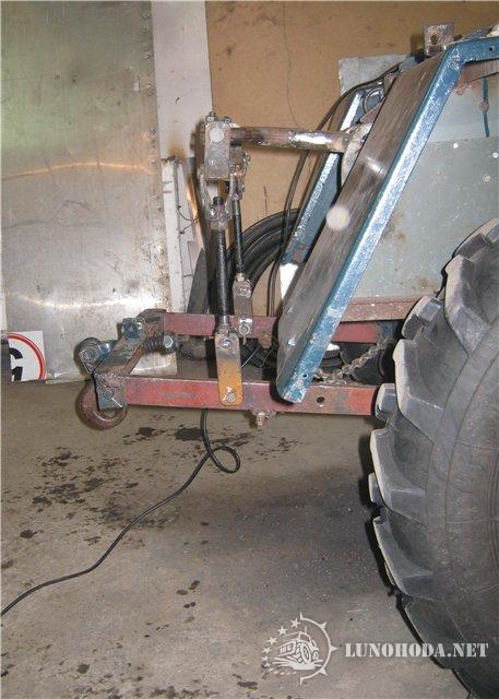

Задняя навеска. Начало. :)

Задняя навеска. Продолжение.

вовочка писал(а):шлангово-ременной апофеоз......
а вдруг апокалипсис ? (с)
вовочка
Сообщения: 5006
Сообщение вовочка »
не, все нормально, все работает :)

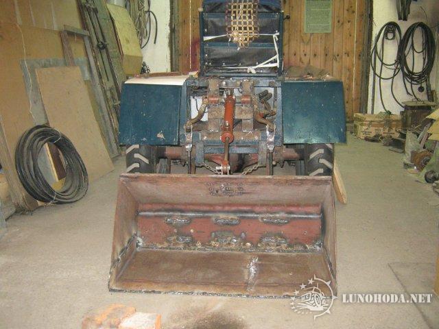

ковш. практического испытания еще не было. опробирован двумя прыгающими в нем человеками (примерно 190кг) :)

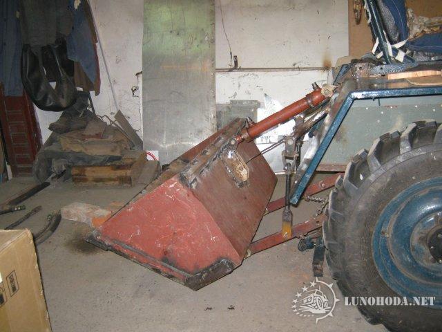

практическое испытание ковша свершилось. в принципе все нормально, только опрокидывание ковша надо делать через систему рычагов, а не на прямую от ГЦ. пока фото, видео будет позже - загружается.
Трактор Т2
Сообщения: 18681
вовочка писал(а):только опрокидывание ковша надо делать через систему рычагов, а не на прямую от ГЦ
иначе быстро шток погнешь и угол опрокидывания будет больше :roll:
не, шток не переходит мертвую точку, поэтому он работает только на растяжение, перегиба нет. но как было выше сказано - опрокидывание мало.

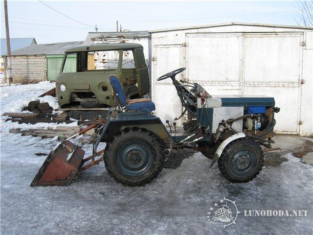

вчера прошло полномасштабное испытание прицепа.
пробег около 50км, большая часть по не очень ровной грунтовке.
прицеп ведет себя изумительно, едет как привязанный))) по асфальту 60км/ч, по щебенненой грунтовке с немаленькими выбоинами 40-50км/ч в зависимости от дороги.
при поворотах прицеп идет след в след с задним мостом УАЗика.
видео копки снять не получилось - почти в самом начале произошла поломка (отвалилось по сварке крепление вала верхних рычагов навески, пришлось экстренно грузится и ехать домой ремонтировать) в итоге два часа было потеряно.
