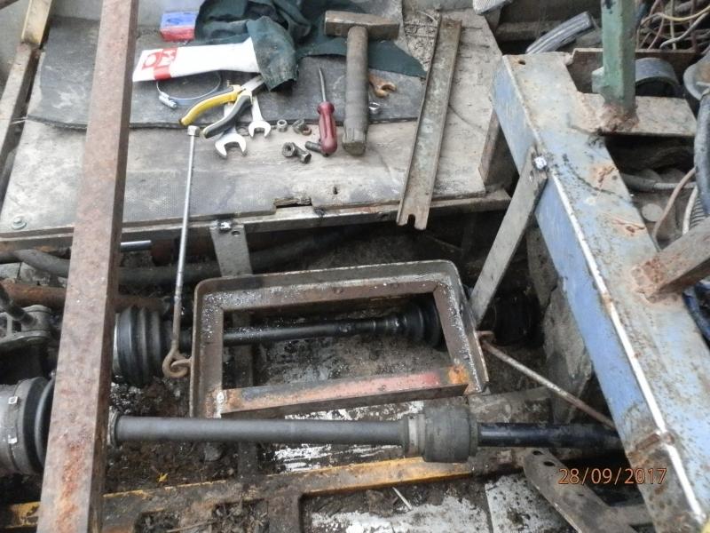

Сварил промежуточный вал через узел поворота колхоз.
Полуось Нива, шрус ниссан альмера Y11, хвостовик уаз. Подшипники 208 и 307.
Сообщения: 7545
Откуда: Лен. область
Возраст: 42
Вездеход переломка 4х4 /Айрин III/
Сообщение gudvin »
Собрал всё вместе.
Вместо самодельного сварного привода от акпп до РК поставил цельный правый привод от дизельного ниссан примеры Р10. Он по шлицам акпп родной, но мощней в 1,5-2 раза. Заводил, крутил боя нет почти.
РК переставил почти к самому узлу перелома.
Привод на заднюю секцию опять колхоз, сторона к РК от 08ки, сторона к узлу альмера Y11.
Ось поворота проходит почти через середину привода, поэтому оба ШРУСа делят угол между собой. Т.е сейчас у ШРУСов запас по углу ещё двойной.
Осталось удлиннить привод переднего моста. Переставить бензобак, поменять бачок гору и провернуть задний мост вверх хвостовиком.
