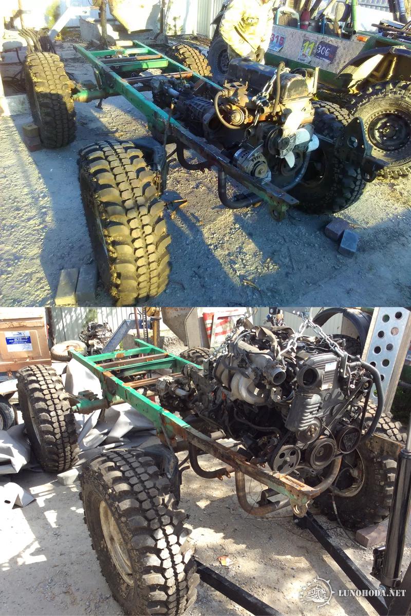

Если ставить раздатку вертикально и придумывать карданы то да

но в любом случае если делать шкивы чтобы по оси передней располагались то кардан длинный будет.

Mutumbo писал(а):но в любом случае если делать шкивы чтобы по оси передней располагались то кардан длинный будет.
Движок сдвигай дальше оси, в базу, а кардан поставишь с пром-опорой. От пикапа какого-нидь. И лучше по кардану сразу и подбери место, на сколько двигло двигать. Чтоб кардан не резать. Серийную деталь потом проще найти.

в любом случае тогда обратный кардан будет самодельный

Сообщение Dimon-T »
ну зато только 1 самодельный. А то можт и подберешь че-нидь стандартное по размеру (опять же можно базу изменить под кардан). Только переходники на фланцы сделаешь.
Хотя я щас вроде научился карданы нормально укорачивать, чтоб не рвало потом.

как минимум нужно взять попользоваться раздатку для примерки
