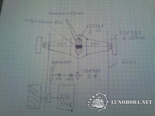

евген 66 писал(а):возникает куча сомнений-выдержат ли при такой схеме первичные валы кпп
так мнений я не услышал

жугулевская кпп длинна 62 см
кпп москвич длинна 35 см
соединяем ,делаем пропилы для цепи и получаем 2 кпп ( разворот аля бегемотик :oops:
Evgenii72
Сообщения: 1543
Откуда: Tobolsk
Сообщение Evgenii72 »
евген 66
Накидай схемку трансмиссии, по твоему замыслу

Evgenii72 писал(а):Накидай схемку трансмиссии, по твоему замыслу
накидал по быстрому ( забыл нарисовать сцепление на каждом маховике)
http://fotki.yandex.ru/users/hramtzov-e ... ew/755293/
