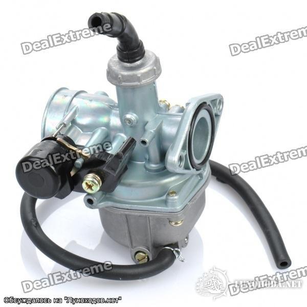

Наткнулся на карбюратор, на сайте Дуалэкстрим.
http://www.dealextreme.com/p/110cc-carb ... rts-108635
Хочу спросить, кто разбирается в вопросе, куда можно его применить, и стоит ли он потраченных денег?
