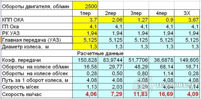

Подскажите. Хочу соединить двигатель-ока, раздатка-уаз или нива (что лучше?), мосты-уаз, колеса 1300 (ВИ3)ободрыши. как соединить двигатель и раздатку ? (какой редуктор нужен? )

Ntl8484 делай на РК УАЗ фланец и соединяй шрусами или креставинами.

вовочка писал(а):Ntl8484 делай на РК УАЗ фланец и соединяй шрусами или креставинами.
Спасибо за фото. какие калеса? и какая минимальная скорость на первой передачи?

Ntl8484 писал(а): какие калеса? и какая минимальная скорость на первой передачи?
это трансмиссия трактора.
по указанным тобою узлам скорость будет примерно такая:

вовочка писал(а):это трансмиссия трактора.
Теперь я все понял! Большое спасибо!!!
