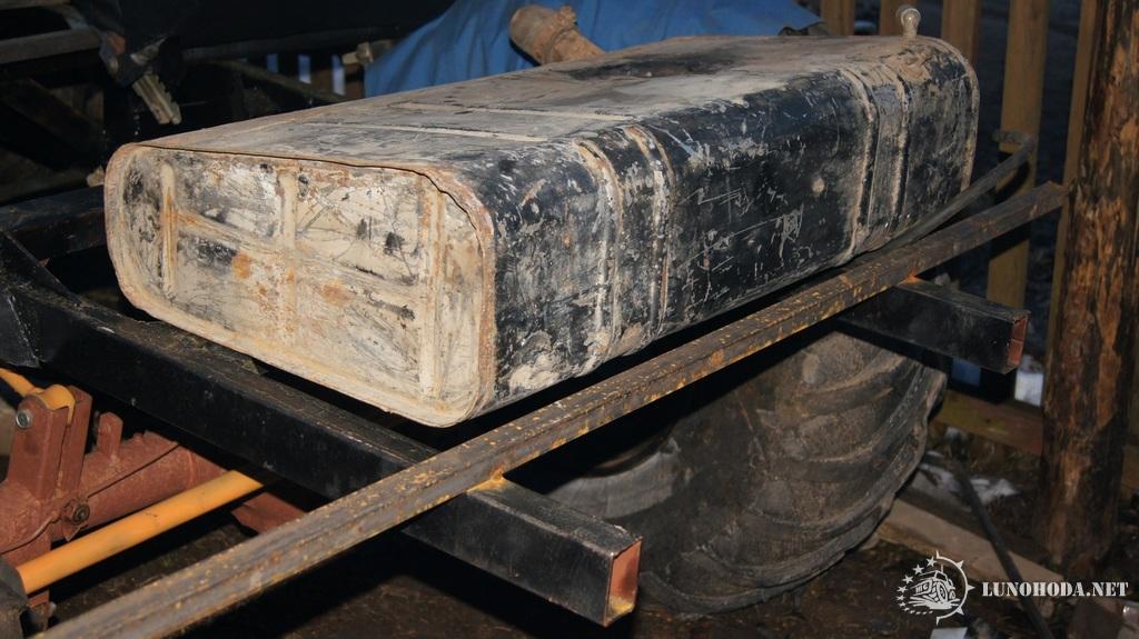

Привет сообщество!
..такой топливный бак будет!! :oops:
снизу..в заде,под рамой.. :)

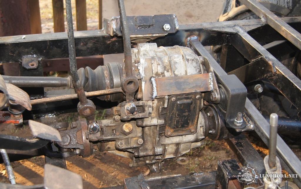

немного поработал с " МАРСом"
Перевернул раздатку..Теперь стоит правильно.. :)
было так:
Изображение[/img]
стало так:
Изображение[/img]
углы карданов изменились в лучшую сторону..

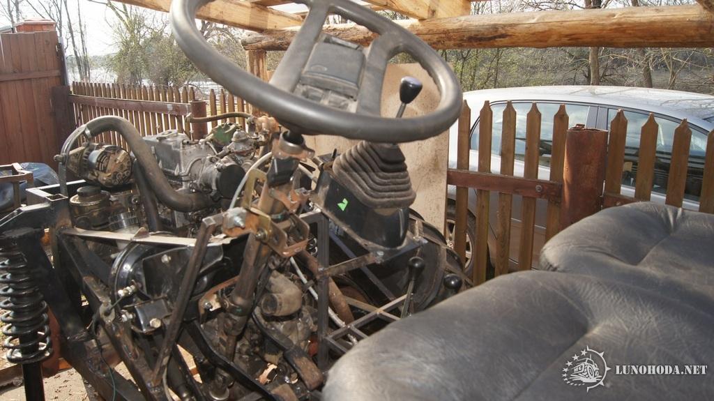

..ну и подключил кулису переключения КПП..
вроде что то включается..
Может кто,знает алгоритм переключения ОКОвской КПП?..
Особенно,пока не понял как задняя включается..

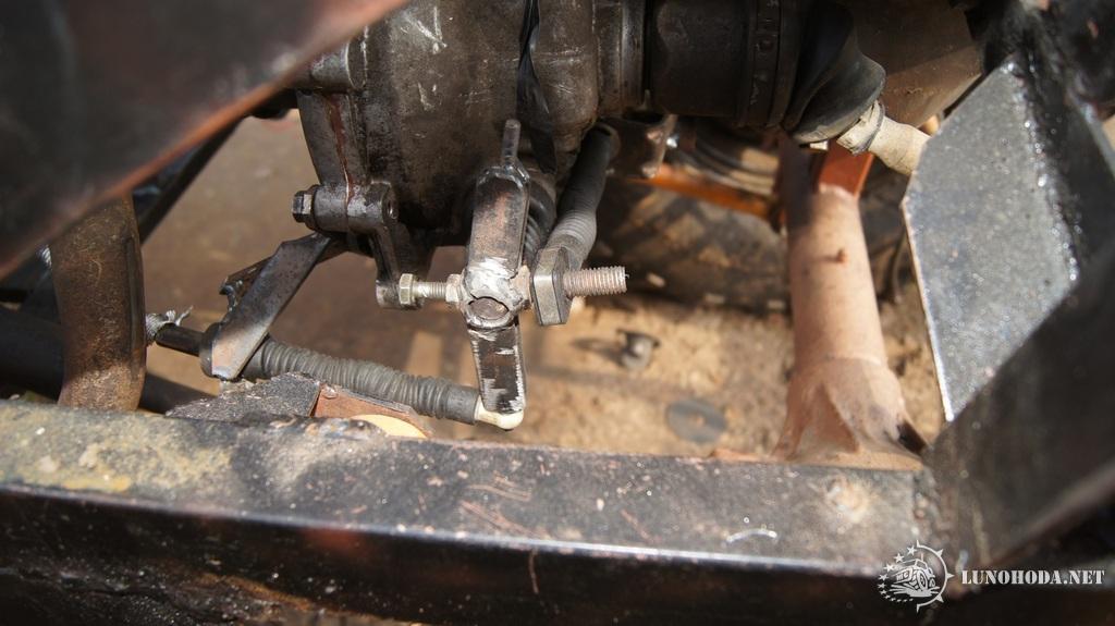

вот так сделал..
Изображение[/img]
Изображение[/img]
[/img]

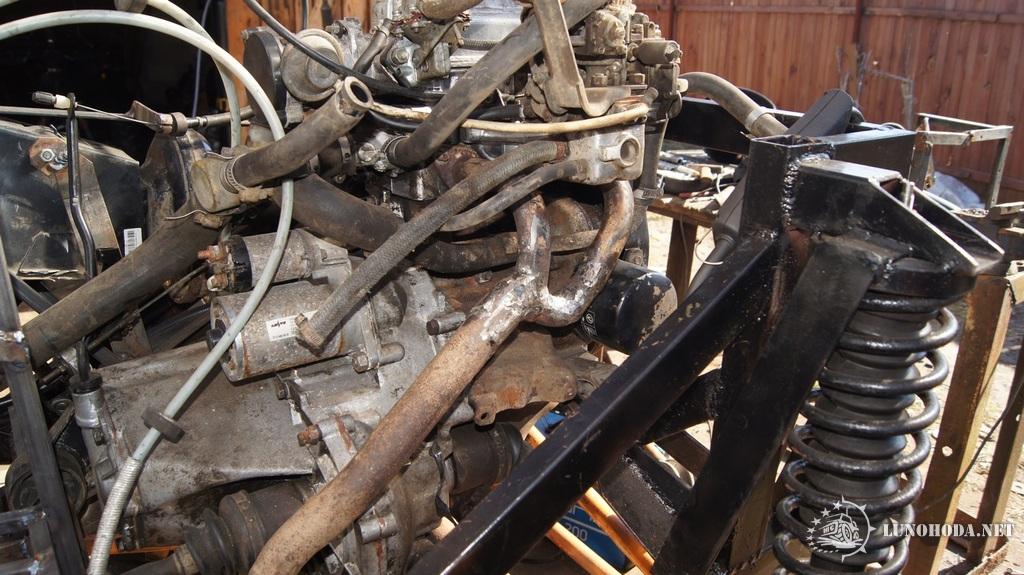

ещё..
Изображение[/img]
Изображение[/img]
Изображение[/img]

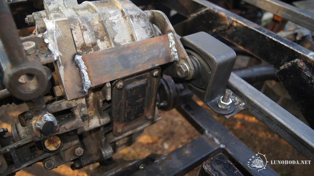

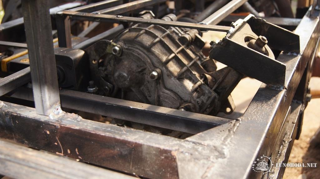

103 писал(а):Перевернул раздатку..Теперь стоит правильно..
оторвёт в таком положении подушки РК :oops:
что делать?
..многие бегут,только единицы-догоняют!
Самопал
Сообщения: 1952
Откуда: Рязанская обл.
Сообщение Самопал »
103 писал(а):что делать?
другой крепёж...
вот например
от сюда http://lunohoda.net/forum/viewtopic.php ... highlight=
Последний раз редактировалось Самопал 14 апр 2014, 18:19, всего редактировалось 1 раз.
другой крепёж...
вот например
ОГО!!! %)

Иван Кк
Сообщения: 72
Зарегистрирован: 14 май 2011, 20:46
Откуда: Лен. область
Сообщение Иван Кк »
http://lunohoda.net/forum/viewtopic.php ... sc&start=0
или вот так еще можно .

Чуть поработал..
Поставил на раздатку ещё одну "подушку"..Теперь думаю будет норм!!
сделал выходную трубу глушителя,от двига..
переделал кулису переключения КПП,теперь алгоритм переключения,как в оригинале.
так будет стоять рычаг переключения
