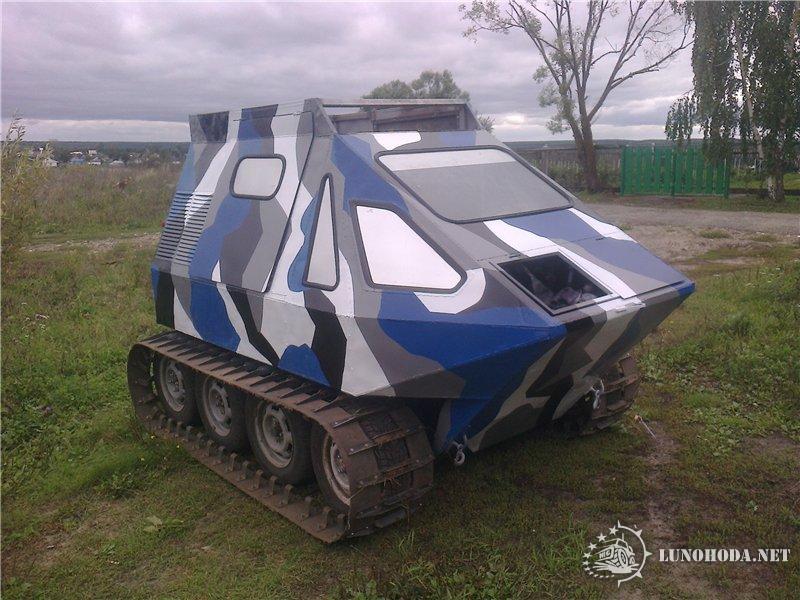

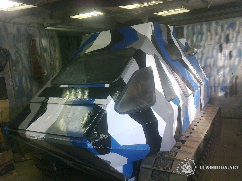

gromoverjetc писал(а):Очень гармонично и четко смотрится. Вид реально воинственный... Не боевой, а именно воинственный. Радара не хватает... И оборудования связи... Бреки в лесах точно кирпичами срать будут....
:lol: :lol: :lol: :lol: :lol: :))) :))) :))) :))) :))) :)))
Все тарарум,сегодня всю ночь ржать буду!!! :lol: Про моячек проблесковый забыл!! А рация будет. Сейчас в ремонте у телепузиков!
gromoverjetc писал(а):В который раз убеждаюсь - покраска - это важно... Сам иной раз сварю конструцию - гумно гумном... А после покраски - красота... У тебя это вообще по глазам бьет... До покраски вездеход такого впечатления не производил...
Эстетика должна быть эстетична! И она необходима! [:})

Ага. Только-б не скатиться до розового БТРа как в "Обитаемом острове"

Крутяк получилось, много сказано на последних страницах- все превда :)
shap писал(а):Скорпион
Скорее демаскировка получилась. :)
Зато набрал гребы, ягоды,идешь обратно и видно из далека.
Стоит, ждет, улыбается :roll:
Вытащу фото на эту страницу.

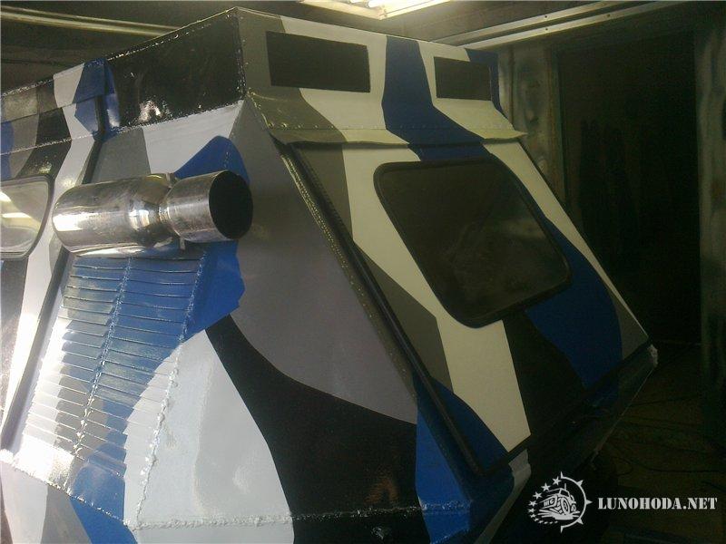

Скорпион писал(а):Сегодня закончил покраску!!! Получилось по моему нормально. :)

Спасибо!!! [:}) [:}) [:}) Еще один +.А раз есть свои плюсы значит нормально,пойдет! :)

Ну вот докрыл я крышу наконец и поставил уплотнители всякие!!! 8P Получилось как-то так.

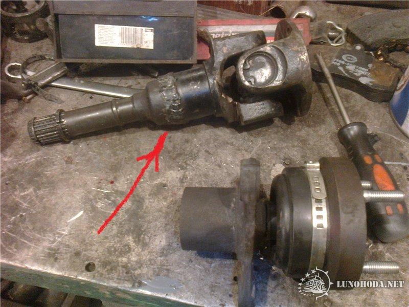

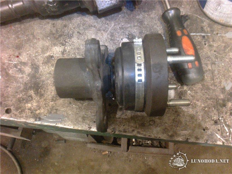

Теперь хочу переделать промежуточный.При поездках была сильная вибрация на определенных оборотах. Особенно когда с места страгиваешся. :( Решил вот это:
Заменить на это:
Вот только не знаю?Надежность поди в разы снизится? Как думаете господа форумчане??? %)
gromoverjetc
Модератор Гусеничного раздела
Сообщения: 1298
Сообщение gromoverjetc »
А почему снизится? Шрус всяко лучше кардана работает... Карданные шарниры в паре должны быть, а шрусу пофиг...
А что этот промежуточный соединяет? если честно - лень 12 страниц лопатить...

gromoverjetc писал(а):А почему снизится? Шрус всяко лучше кардана работает... Карданные шарниры в паре должны быть, а шрусу пофиг...
Да выглядит он как-то хлипко по сравнению с крестовиной! :)
gromoverjetc
Сообщения: 1298
Скорпион
Это кажется, что хлипко. Кстати, вот точно не помню, но помоему в этот шрус от промвала как раз входят шлицы то ли первичного вала кпп классики, то ли выходные валы нивской раздатки. Точно не помню, но глянь. Возможно их проще будет стыковать с палкой шруса.
По вибрации - скорее всего вибрация от того, что карданный шарнир один. Их должно быть два. Если один - то вал вращается рывками, с переменной скоростью.
вовочка
Сообщения: 4972
Сообщение вовочка »
gromoverjetc писал(а): точно не помню, но помоему в этот шрус от промвала как раз входят шлицы
...оковской полуоси.
поэтому стыковка оковской КПП с нивкиной раздаткой не доставляет никаких проблем [:})
Трактор Т2
Скорпион
1 предупреждение
Сообщения: 640
Зарегистрирован: 07 фев 2012, 18:07
Откуда: Город Шацк
Сообщение Скорпион »
gromoverjetc писал(а):По вибрации - скорее всего вибрация от того, что карданный шарнир один. Их должно быть два. Если один - то вал вращается рывками, с переменной скоростью.
Это ясно и по идее так!!! Но карданчик то заводской, нивский. Я его пробовал ставил себе на ниву.Поставил думал все теперь не убиваемый будет! Стал пробовать.Начал страгивотся,пошла вибрация почем зря и хлоп машина газует а не едет! :shock: Думаю все трындец! оказалось вибрацией выбило раздатку на нейтраль. Пронесло! Поставил шрус обратно,все шоколадно! :roll: Вот он и остался! А тут подвернулся под руку,думаю может на вездике не будет калбасит! А нет,такая-же хрень. %) Зачем их вообще производят!? Не пойму!!! :shock:

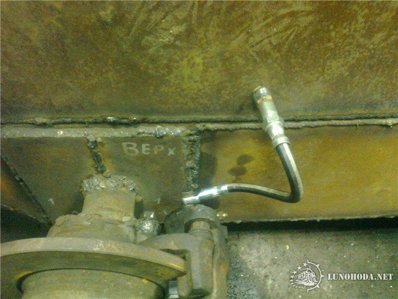

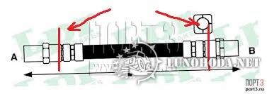

А как у тебя соединяется тормозной шланг с трубкой через борт,через
переходник или просто шланг приварен к борту??? :)

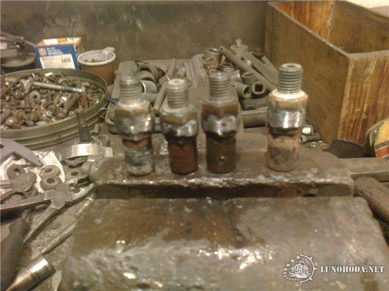

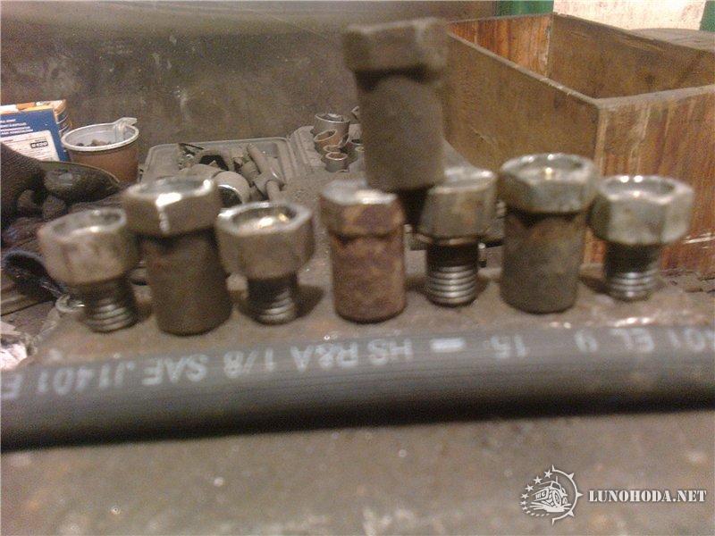

Берем шланг ваз-2108,можно даже рваный.Режим вот так:
Потом свариваем концы вместе:
Затем ввариваем в лодку.С одной стороны прикручиваем тормозную трубку:
С другой стороны через две медные шайбы прикручиваем шланг ваз-2101-07.Ну а потом к суппорту классическим штуцером прикрутить. :)
