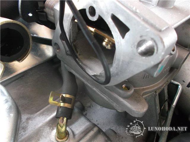

Сегодня залил спирта 1,5 литра на 30 литров бензина. Установил бензонасос. Пытался завести. Ни в какую. Даже не чихает. Начал рассматривать карбюратор и увидел, что во впускном - ЛЁД! Полный карбюратор льда.
Думаю что лёд образовался от снежной пыли которую втянул карбюратор. Пока мотор был горячий он работал. Оставил в гараже. Вода и замёрзла. Так можно и уехать на рыбалку и потом бегать вокруг снегохода.
Разобрал карбюратор. Прочистил ото льда. Собрал.
Пытался завести. Чихает. Потом схватил чуть, поработал и заглох. Снял свеча, а они все залиты. Сейчас прокалю их и ещё попробую.
Надо переделывать впуск для исключения попадания снега внутрь карбюратора. Думаю воспользоваться советом Мишани и взять тёплый воздух от глушителя. Через гофру от Жигулей подать этот воздух в карбюратор.
Попробовал снова завести. Немного поработал и заглох. Открутил свечи - залиты.
Буду искать причину.

При минусовой температуре надо поаккуратнее пользоваться воздушной заслонкой. Заводить на закрытой и потихоньку её приоткрывать по мере прогрева. Особенно это актуально при температурах ниже минус 15 градусов. Чуть перестарался - свечи тут же заливает.Байкер Пермь писал(а):Попробовал снова завести. Немного поработал и заглох. Открутил свечи - залиты.
При низких температурах нужно принимать меры к утеплению двигателя и обязательно возить с собой паяльную лампу.

Для того что бы исключить дальнейшее попадание снега в карбюратор. Сделал следующее.
ИМХО. Забор воздуха происходит справа и слева по ходу движения снегохода. Справа забор идёт из корпуса движка от вентилятора через два канала. Слева четыре воздушных канала забирают воздух со стороны вариатора. Он там уже после того как охлодил цилиндры, т.е. достаточно тёплый.
Во время движения образуется снежная пыль, которая в тёплом воздухе становится водой и её затягивает в карбюратор. Пока снегоход движется это не страшно. Остановился. Мотор остыл. Вода в карбюраторе застыла. Кирдык.
Для исключения такого сценария, я взял монтажную пену и заглушил ей эти четыре канала.
Вот так.
Теперь воздух будет забираться только с правой стороны.
Посмотрю как будет работать эта схема. Непременно напишу о результате.
Вот так.
