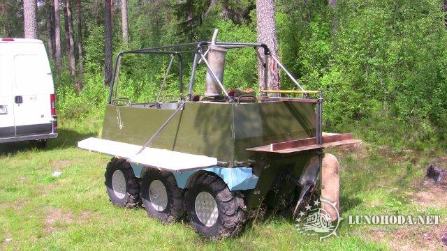

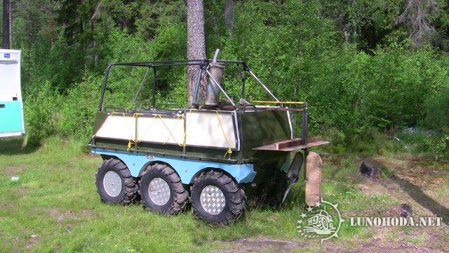

Давно я тут не был, тем немения продолжаем строить. Сейчас пытаемся улучшить амфибийные свойства.
От надувных балонов отказалить, зато сделали скданые пантончики и этого хватило для того чтоб 2 человека висящие на нем с одной стороны его не смогли перевернуть.

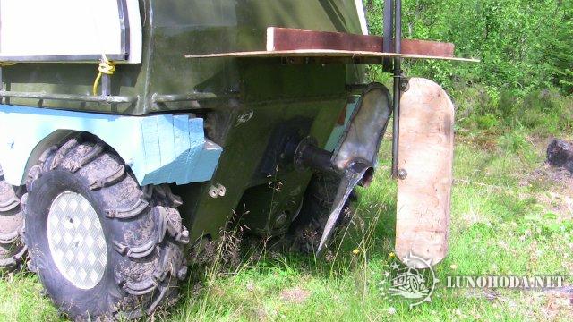

Сделали винт с приводом от кпп. Диаметр 700, шаг 500. Винт сварной полый, 2х лапостной из соображений в дальшнейшем складываться должен.
При водных испытаниях:
Скорость мак 6.3 кмч. комфорная 4 кмч.
Тяга на винте. 110 кг.

За 3 часа на озере помимо плюхания у берега проплыли 2 км до середины озера с высадкой на остров и обратно. По ощущениям плавать в таком режиме можно довольно долго, но стоит учитывать что это тихоход.
В ходе заплыва установлено:
На 1 и2 передаче винт работает слабо.
На 3 при полном газе развивается максимальная тяга.
на 4 мотор испытывает нагрузку и более 2500 об раскрутить тяжело, но в диапозоне до 2000 идет уверенно без перегрева и оптимально соотношение скорость( 4кмч) расход.
На 5 перегрузка, работает только до 1200 об.
Сейчас думаем как отключить колеса и сделать винт и перо руля быстросьемным.

Винт этот сварен на коленке с примерным соблюдением углов и установлен как получилось для разового испытания. Но размер винта из расчетов от сюда: http://www.motolodka.ru/scripts/vinttu.htm
Изучив советскую книгу по амфибиям выяснил что средняя скорость движения промышленых образцов 10 км а максимальная у некоторых до 15км. В основно используются водометы, но у меня нет места. Так что хотелосьбы приблизиться к 8-10 кмч.
Изменить сопроативления корпуса уже особо не получится.
Остается что то сделать в водным движителем. Вот только что?
Отодвинуть назат винт для лучшего забора воды? Может углубить его? Только много нельзя ибо надо еще както на берег выежать, а они не всегда пляж. Может сам винт переделать.
Ктонибуть знает как сделать винт?

Диаметр винта слишком большой. У гусеничного ПТС-М два винта диаметром 620 мм и скорость на воде 12 км/ч. Ставь винт в тоннеле-получишь и заглубление и мешать не будет. Диаметр винта большой не нужен. Размер зависит от оборотов. Но в любом случае достигнуть 10 км/ч будет сложно.Самоделкин птз писал(а): Изучив советскую книгу по амфибиям выяснил что средняя скорость движения промышленых образцов 10 км а максимальная у некоторых до 15км. В основно используются водометы, но у меня нет места. Так что хотелосьбы приблизиться к 8-10 кмч.

При воскресном выезде на большую реку случился конфуз.
Достали из автобуса распокавались. Раскрыли крылья и сьежаем в реку, глубина почти сразу , поплыли но винт не крутится, на суше крутиться а в реке нет. Выежаем назад, осмотрели ,в итоге сломался вал привода по сварке, а причина- камень, он аккуратно по тунелю прошел а винт об него уперся а удар винта на общем фоне был не замечен. Собирались день плавать, а проплавали 2 мин.

Винт от лодочного мотора будет не эффективен, так как максимальные обороты вала 1100, а нормальные при которых мотор не орет и не греется 300-400, на таких оборотах маленькие винты почти не работают.
газик
Разницу я вижу даже очень, но если есть какойто вменяемый способ сделать винт по расчетным хар-кам и требованиям а не подбирать от чего-то, то я с большим вниманием выслушаю.
2х лопастной сделан из соображений своей компактности, так как если перо руля и рамку снимать то винт прижимается к заднему борту и много места не занимает.
Из испытаний было установлено:
При наезед на мель и камень весь привод подымался и повреждений не спытывал.
При наезде на топляк срезало штифт Д6 мм, который был заменен тутже на воде посредсвом потьема винта.
газик
