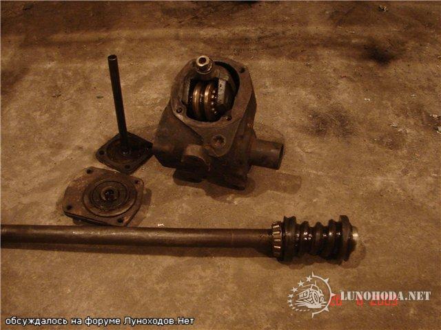

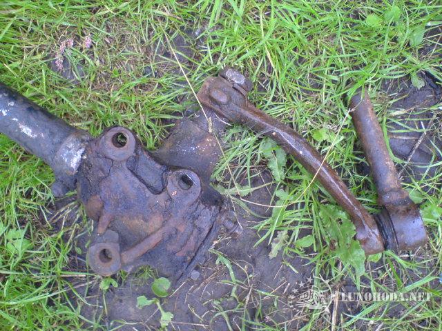

У меня от ГАЗ-69 похожая рулевая колонка, только я её уже укоротил :oops:

lunatik
куда хочешь использовать,если не секрет,сей редуктор.
чем больше колёса и дорожный просвет-тем дальше заедет мой драндулет
Не секрет!
Строится трактор ака Кировец.
Нужен прочный-лёгкий-компактный-рулевой с бОльшим передаточным числом.
:spaceman:
dil
Сообщения: 6306
Сообщение dil »
lunatik
А сколько весит ГУР? ( тонкий намёк :wink: )
Други.
Рулевой редуктор оказался достаточно прозаичным.
От Волги - ГАЗ - УАЗ . Спасибо [:})

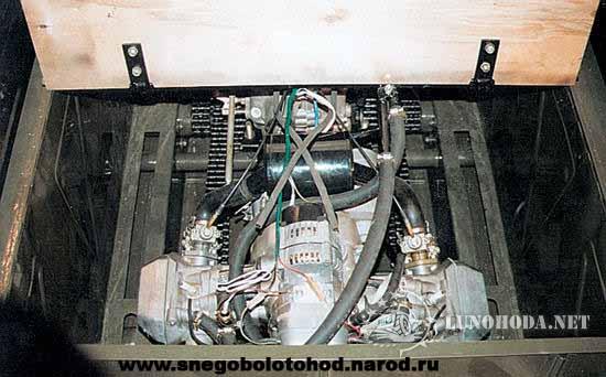

Забыл, прошу прощения, что одно время пытались делать 6х6 с ураловским жидкостным, где то на сайтах его снова упоминали, но только как историю :oops:
по ссылке, там видимо только цилиндр с рубашкой, голова оставлена воздушная.
uvat
Сообщения: 5440
Откуда: Омск
Сообщение uvat »
На Урал делали с водяным комплекты, какая-то контора в Ирбите или окресностях.

uvat писал(а):На Урал делали с водяным комплекты, какая-то контора в Ирбите или окресностях.
вот эта контора http://www.kbmtc.ru
