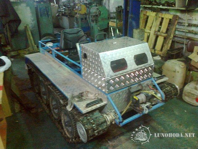

kolosovoa писал(а):А можно пожалуйста подробнее об изготовлении катков, что на фото вверху.
За основу взят диск от порваных колес, балгаркой вырезал из 1.5 мм. метала круги приварил к диску усилил распорками, обточил на станке до нужного диаметра и обтянул полосой метала приварил.
Бондаж из пластиковой трубы прикручен болтами и сверху натянул протектор от порваных покрышек.

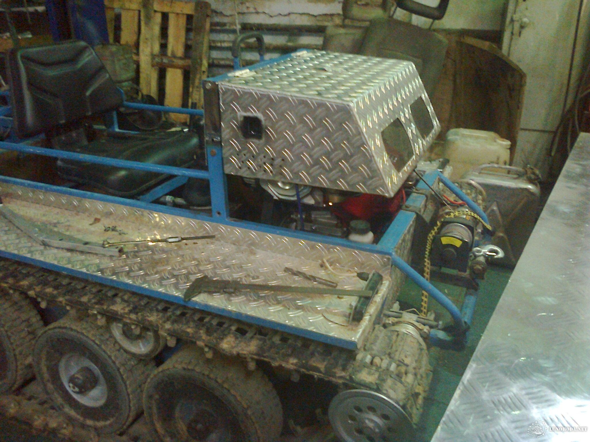

Вот затеял модернизацию установил варик от каюра.
И движок на 15 л/с.

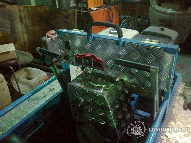

В результате установки варика капот и панель приборов переделываються.

Заменил двигатель 9 л/с на 15 л/с и установил вариатор от Каюра (было сцепление автомат).
Ну впечатления пока ток положительные, возросла скорость, теперь без напряга трогается на любой передаче и все происходить мягче и поворот плавнее.
Но ощутил пятой точкой отсутствие подвески, нужен мозговой штурм по подвеске я пока %)

Нестал откладывать вопрос с подвеской и сделал пробный рычаг балансира из ручки от рохлы и рессорки кабины КАМАЗ.
Что скажете пойдет [:})
