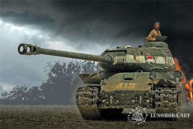

remix59 писал(а):Я имел в виду устройство когда верхняя лента лежит на катках большого диаметра и при работе подвески такая ходовая не нуждается в динамическом натяжителе и потдерживаюших роликах, а торсионы не сомненно лучше, просто фотка ИС не попалась.
remix59
Динамический натяжитель, это "пунктик" KIBERDOGа :))) . КВ ,ИСы, Т-60(50,70) прекрасно без него обходились имея опорные катки малого диаметра.
Мощная штука :)

Konservator писал(а): Динамический натяжитель, это "пунктик" KIBERDOGа :))) . КВ ,ИСы, Т-60(50,70) прекрасно без него обходились имея опорные катки малого диаметра.
угу, только не для лёгких вездеходов, когда на траках лежит несколько десятков тонн, то уже не очень важно где и как натягивается гусеница..
Динамический натяжитель, это "пунктик" KIBERDOGа . КВ ,ИСы, Т-60(50,70) прекрасно без него обходились имея опорные катки малого диаметра.
KIBERDOG
Иван, ну ты, это... не загибай особо то :stop: Т-60 весил меньше 6 тонн , а Т-40 ещё меньше.
Мне кажется дело совсем не в этом.
Посмотри где применяется динамический натяжитель. На бульдозерах, экскаваторах, на которых практически нет подвески , на ДТешке с короткоходной(условной) подвеской.
Посмотри на их гусеницы(не лёгкие ,кстати). Они похожи на роликовые цепи. Клыков(ограничителей) у них нет, зубики на звёздочке не высокие. У ДТ-75 и "Алтайца" клыки есть но очень низкие.
Поэтому гусеницу и нужно всё время держать натянутой.
На Фоме, если помнишь, упругая подвеска, с поддерживающими роликами и без динамического натяжителя. Он жаловался на сходы гусениц? :wink:
Авиатор писАл, что снять гусеницу, даже полностью ослабив натяжник не удаётся, приходится разбалчивать.
Не нужен динамический натяжитель при высоких клыках. Имхо.

Сообщение oleg 54 »
Konservator
Поддерживаю [:})
KIBERDOG
Скорее всего динамический натяжитель можно назвать как амартизатор - предохранитель для железной гусеницы , чтобы исключить рывки на гусянку и трансмиссию при неожиданных нагрузках ( тяга или толкание тяжолого груза или наката с ним же ) . На легких вездеходах с резиновой гусянкой этот механизм лишний , и на сход ( не сход ) гусеницы он никак не влияет . [:})
