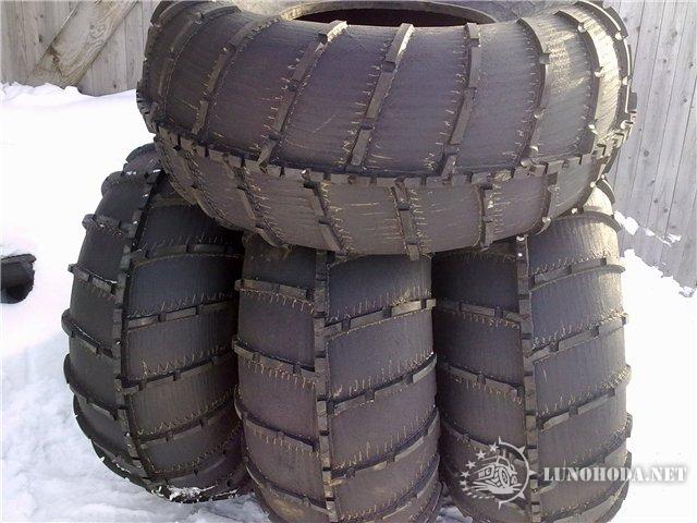

Подскажите может кто обдирал Бел 104
http://www.belshinajsc.by/catalog/shiny ... n/12-0-16/
или что лучше сделать с ней (может потроха выдернуть)

Эту шину не резал. Скорее всего однопучковая(потрох не выдернуть). Если корд диагональный можно слегка снизить слойность. А так наверное проще нарезать гильзой по старому протектору шашку или елку.Санха писал(а):Подскажите может кто обдирал Бел 104
