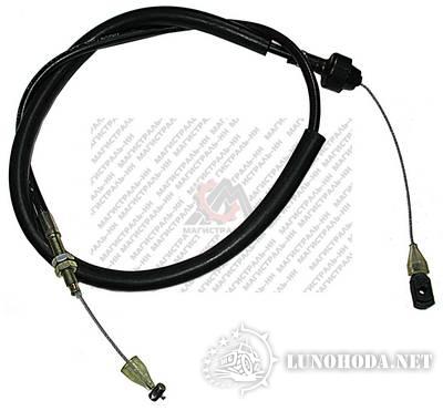

СашаКУ писал(а):Про Трос от УАЗа
а где там длинный трос используется?
Какой длины нужен трос???
Щас продаются разные троса от инжекторных моторов (ВАЗ, ГАЗ).
Они все с одинаковыми концами, различаются только длинной. Есть приличные по длине.
Там жила по толще, чем на мотоциклетных. Плюс, она в пластиковом кембрике, ход мягче... И резьбовые держатели боудена есть.
Очень удобно эти тросики крепить.
Я ставлю на вездеход, от УАЗ Хантера, они самые короткие. А вот от ВАЗа, или от Волги, в магазине смотрел, очень длинные есть.

новичок писал(а):а где там длинный трос используется?
Трос газа от инжекторной буханки, длина его 1,7 м, диаметр тросика 2 мм. Или вариант предложенный zika.
