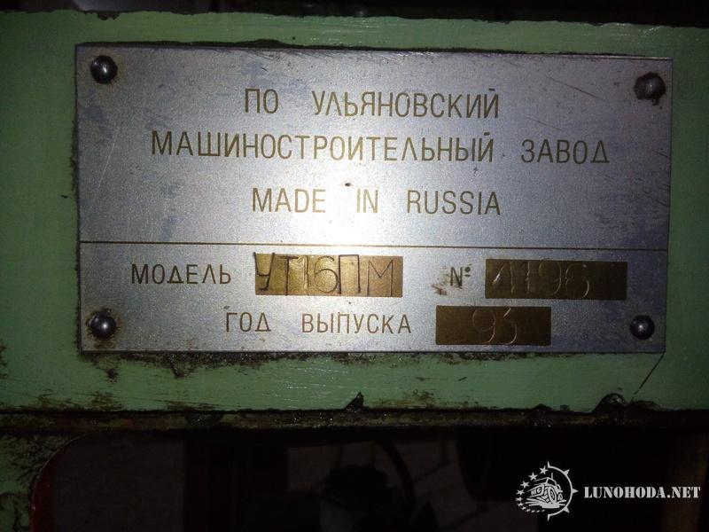

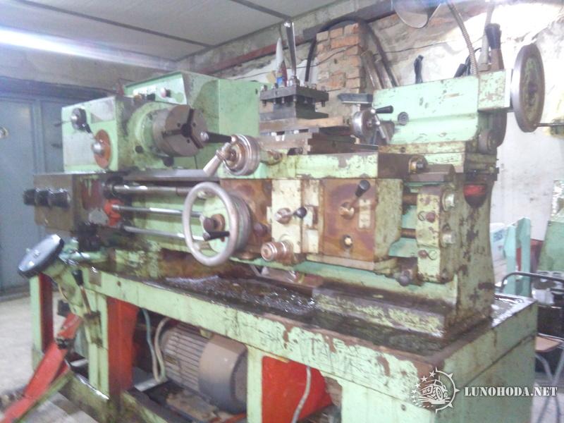

Здравствуйте!!!
Решил тоже приобрести токарный станок (на близ лежащих заводах гайки все больше закручивают, просто так не войдеш не выйдешь).
Поэтому по случаю приобрел УТ16ПМ, вчера в обед притащил в гараж, думаю дня два, три теперь оттирать буду (лет 10 точно не работал, стоял в закрытых мастерских под крышей, по этому и комплектный не растащили).

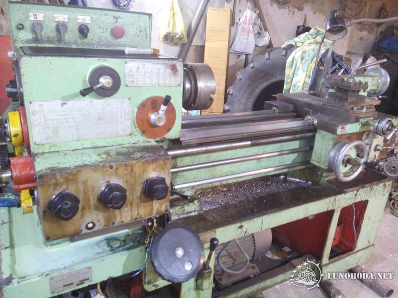

Керосин жирно больно . Им только запчасти протираем . Я про систему охлаждения а не смазки писал . Индустриальное масло туда достаточно .Дмитрий-64 писал(а):Пока оттираем керосином, вроде получается.Adler писал(а):Эмульсол горячий хорошо станки чистит .
Что залить в систему смазки, я так понимаю была веретенка (И20), почитал и понял что лучше залить гидровлическое импортное масло, прав ли я?

Мой обошелся в 25 т. р. примерно с доставкой ,но состояние намного получше единственно не было помпы на сож. Но оформить побегал многие хотели его приобрести и если бы не подвязки, + оказался бы не на моей стороне. Сейчас нормальный станок днем с огнем не найти. На утешке резьбы резать любые вот его конек , ну и опять же кому как .Ты задавал вопрос чего лить в станцию, если зимой будешь точить то самое то И20 .Да забыл совсем, обязательно перебери масло станцию стружки там и грязи предостаточно хоть и стоит магнитный фильтр. Отрегулируй подачу масла на подшипники шпинделя . Замена масла в коробках в супорте (там тоже насос имеется тоже глянь ) В задней бабке каналы для смазки посмотри ,туда тоже масло заливается, для лучшего скольжения. Желаю удачи .
