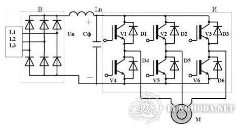

Пёс с ним , на пальцах.
Да, они выпрямляют переменный ток, а потом опять делают из постоянного неременный - поэтому инверторы.
По схеме: диоды выпрямляют, дроссель и ёмкость фильтруют, а транзисторы открываются попеременно, что бы получить разное направление тока. Причём частота с которой открываются транзисторы порядка 30 кГц, поэтому получается какбы огибающая, заполненная этой частотой. Точнее не совсем огибающаяя, т.к. транзисторы работают в ключевом режиме и напряжение в импульсе всегда максимальное. НО в начале полупериода импульсы совсем короткие и действуюющее значение малО, ближе к середине увеличиавется длительность импульса и соответсвенно увеличивается действующее. Это называется широтно импульсная модуляция (ШИМ).
