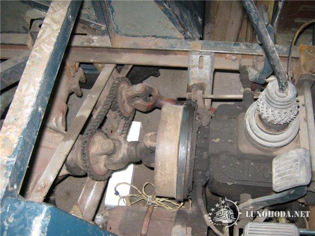

А если взять два РПМ от ВАЗ-21213, соединить их между собой карданом и между фланцами кардана и одного РПМ зажать звездочку, на которую с движка(или коробки) цепью передать, как долго такая конструкция работать сможет?
вовочка
Сообщения: 4996
Сообщение вовочка »
Михаил.
нормально будет, долговечность будет зависеть только от качества цепи, схемка-то довольно часто встречается.

Можно, только мне смысла нет- мне чем проще,тем легче- два моста с карданом и звездочкой, от них цепь движок с вариатором и зведочкой( ну может ещё на коробку перед движком). Но это у меня как обычно, прожект, до дела всё руки не доходят :oops:
