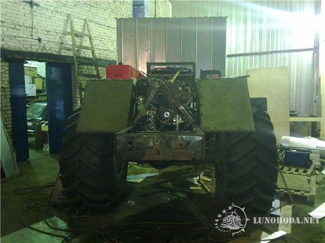

Стаканыч писал(а):Постоянно приходится через подрост продираться по заросшим вырубам,то тут приложишься,то там.Иногда метров по 500 надо ехать по осиннику метров 6 высотой.
С одной стороны ты пишешь про густой подрост, с другой стороны, в дизайне, ярко выражена угловатость. Как это увязывается?
Стаканыч
Сообщения: 1050
Зарегистрирован: 08 ноя 2008, 09:02
Откуда: Усть-Илимск
Сообщение Стаканыч »
Игорь Корбут писал(а):С одной стороны ты пишешь про густой подрост, с другой стороны, в дизайне, ярко выражена угловатость. Как это увязывается?

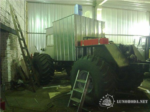

Игорь, а как я на коленках плавные формы сделаю? Козырек над лобовым сделан по ошибке, срежу.А все остальное прикрывается колесами и 14 швеллером на бампере.Сзади тоже будет серьезный бампер, так как видимость назад оставляет желать лучшего.Буду парковаться "наощупь" :)))

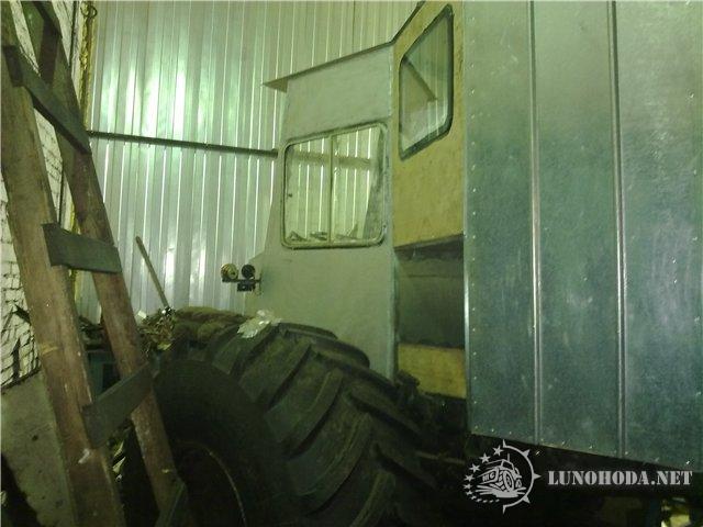

Стаканыч писал(а):Козырек над лобовым сделан по ошибке, срежу.
а нужно ли? на это машине он есть:
на той тоже:
Стаканыч
Сообщения: 1050
Откуда: Усть-Илимск
lunatik писал(а):а нужно ли? на это машине он есть:
Нужно! Деревья,лежащие на дорогой, но не упавшие, Игорь Корбут их "удочками" называет, цепляют все, что есть за габаритами кузова. На верхней машине вообще в лес нельзя: мотор открыт, даже стекла лобового нет(опасно для лица), сбоку тоже открыт (опасно для жопы :))) ) переднее колесо может поднять палку, как копье и неприятностей не избежать. Красивые фары Hella останутся сиротливо висеть на придорожных кустах.

Стаканыч писал(а):Нужно! Деревья,лежащие на дорогой, но не упавшие
Козырёк от снега , воды и солнца, не от баобабов :ok:
Стаканыч писал(а):На верхней машине вообще в лес нельзя: мотор открыт, даже стекла лобового нет(опасно для лица), сбоку тоже открыт (опасно для жопы ) переднее колесо может поднять палку, как копье и неприятностей не избежать.
Други, ну вы что прямо....
Это не полностью законченная машина, композитная бронеплита ещё отливается на АВИСМО :ok:
Стаканыч писал(а):Красивые фары Hella останутся сиротливо висеть на придорожных кустах.
Дык, элементы декора да... могут отрваться, но надо помнить, что данный машин, не совсем утилитарный квадрик, а частично покатушечно-развлекательный ТС не задумывавшийся для валки лесополос.
Стаканыч писал(а):А Алексей по лесу "забрало" закрывает, хотя и у его машины есть, на мой взгляд, проблемы с безопасностью: вряд ли каркас верха выдержит переворот или падение на крышу обломка верхушки дерева.
Любое ТС, при перевороте получает повреждения, это нормально.
Даже К-700 с распорками.
Данный вездеход не предназначен для кулбитов вокруг своей оси.
Моё имхо - мне козырёчки нравятся, себе на заметку взял [:})
