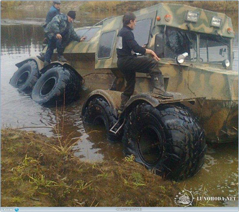

Посмотрел фото по ссылке :shock: еще раз убедился что переломка это зло, особенно на воде
Злейший враг проходимости вездехода, его вес.

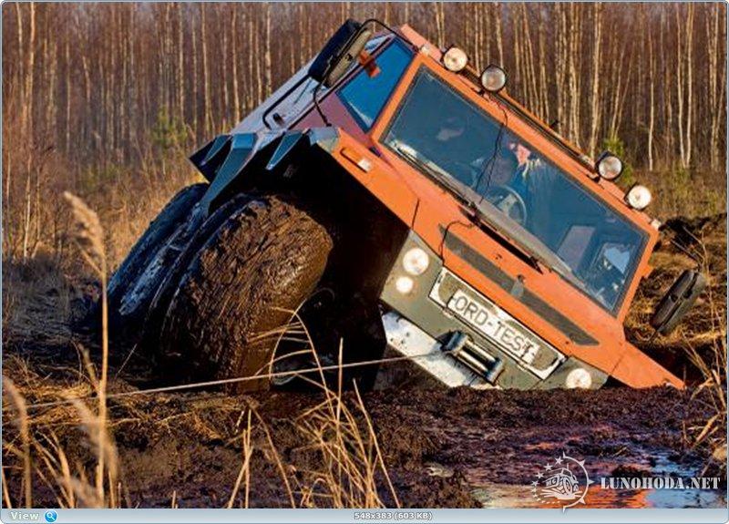

Как бы смешно это не было, но чаще всего на территории необъятной Родины за Вездеход ошибочно принимают вот "это"!
А затем удивляются, как так - оно перевернулось :(
Что угодно сюда прикручивай - оно Бухантером на перелифтовке и останется (((

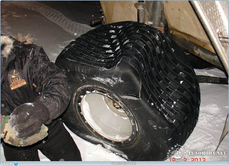

Алексей Гарагашьян
Помнится в тот шторм я получил повреждение покрышки, примерно такое как мечтает топикстартер.
Можешь ему рассказать чем все закончилось.
Фотку вот только не могу найти

Юрий Жилин писал(а):Алексей Гарагашьян
Я не мечтаю о этом :))) а предупрежден, значит вооружон.

к вопросу о потере герметичности
