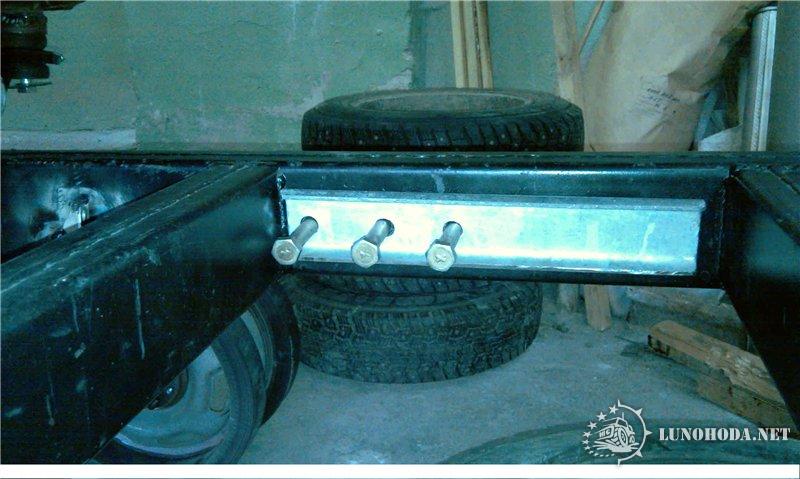

Болты крепления прижимной пластины натяжителя.

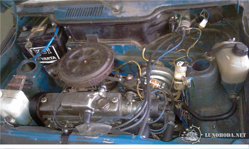

В общем вот так встал двилатель 2109 в моторный отсек Оки. :yahoo:
Вполне компактно получилось. Все подключил. Завелся.

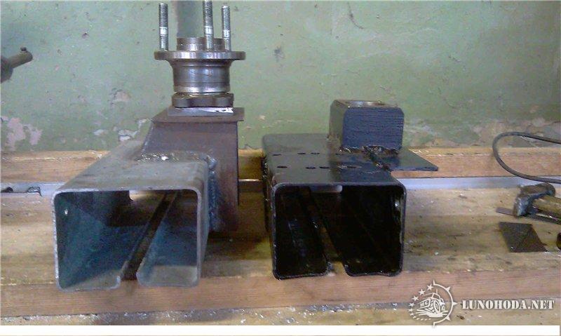

Что то мне не понравилась конструкция натяжного катка. Тяжеловата.
В конструкцию внесены изменения. На фото старый и новый вариант.
Отличия видны.
Получилось полегче.

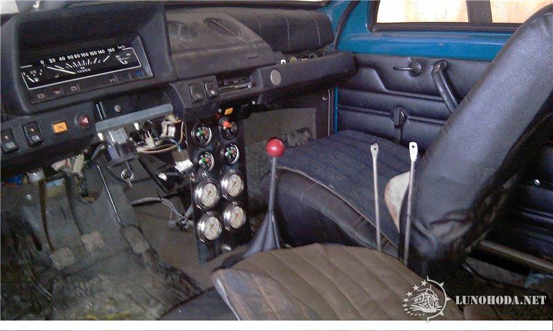

ФОТО салона :)))
Только теперь понял -руль пропал :shock:
Зато появилась дополнительная приборная панель :P

aksi писал(а):Вполне компактно получилось.

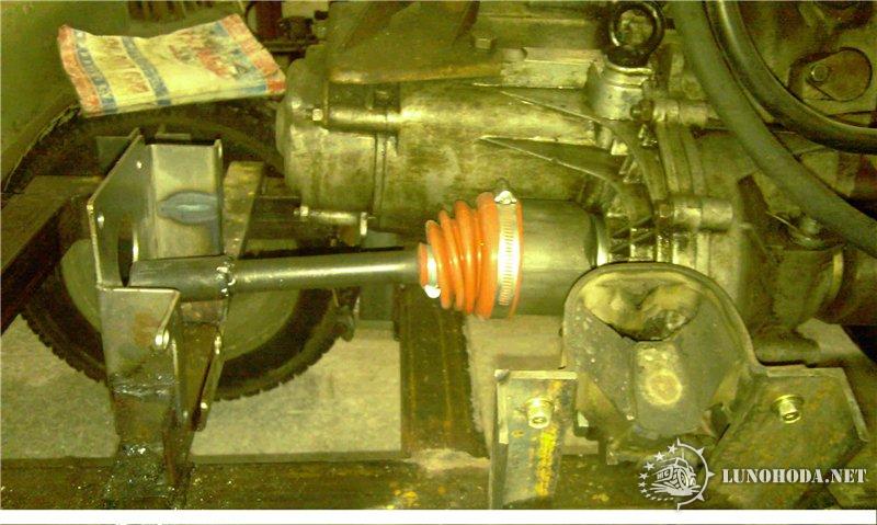

есть фото соединения двиг и насоса?
aksi писал(а):Зато появилась дополнительная приборная панель
наверно на ходу плохо считывать инф. будет.
Вал привода насоса пока не готов. Пока не установлен насос нет смысла делать вал.
Но есть фото вала привода насоса от испытательного стенда.
Новый вал будет почти такой же, за исключением мелочей.

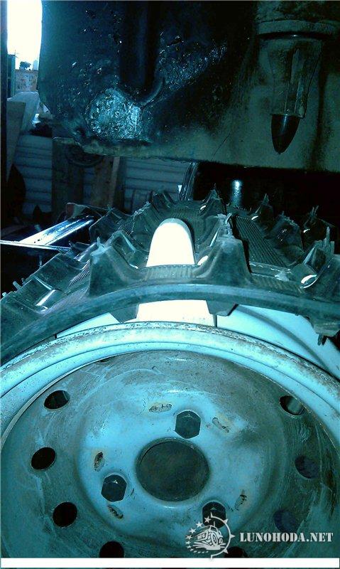

Первый зубик для приводной звезды. Пока зубик "молочный", просто деревянная модель. :)))

У меня при обратной установке окушного диска сильно разбило отв под болты и один даже вырвало . я приварил шайбы и все в порядке, вам рекомендую( на фото еще только прихватки)

[quote="Самоделкин ПТЗ"]У меня при обратной установке окушного диска сильно разбило отв под болты и один даже вырвало . я приварил шайбы и все в порядке, вам рекомендую( на фото еще только прихватки)
А диски крепили болтами или гайками?
