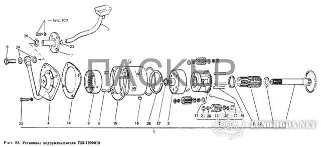

Прямо на первичном валу - на входе в коробку. С вала сцепления 2 конических шестерни, переключаются шлицевой муфтой.Громыч писал(а):я точно знаю, что кто-нибудь знает!
в каком месте у Т-40 стоит реверс?
Это - ходоуменьшитель - планетарного типа, сам по себе (отдельный узел)Громыч писал(а):и ещё - вот этот узел тяжел ли, сколько в нём передач и какие передатки?
Добавочная предача, к горячо интересуемому тобой реверсу
про передаточное точно не скажу - если интересно, найди и скачай "Руководство по Т-40"

Ходоуменьшитель - отдельный блок, он слева сбоку вместо крышки вставляется, и соединяет коническую шестерню переднего хода с валом коробки не напрямую, как муфта реверса, а "через себя" (муфта реверса на нейтрали!!!)
рычаг реверса и х/у общий, его 3-е положение на обычных тракторах не задействовано
С Х/у будет: "вперед, назад, ходоуменьшитель"
