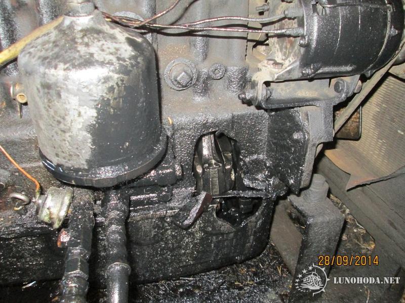

Лёгкий вопрос -
Что произошло ?
(вал,шатун на месте)

Что-то открутилось и попало между вращающимися деталями и блоком.

Открутился противовес

Алексей Гарагашьян , Яковлев Алексей
Да , правильно , противовес на валу открутился , достаточно частое (относительно) явление в линейки Д- 240 двигателей .

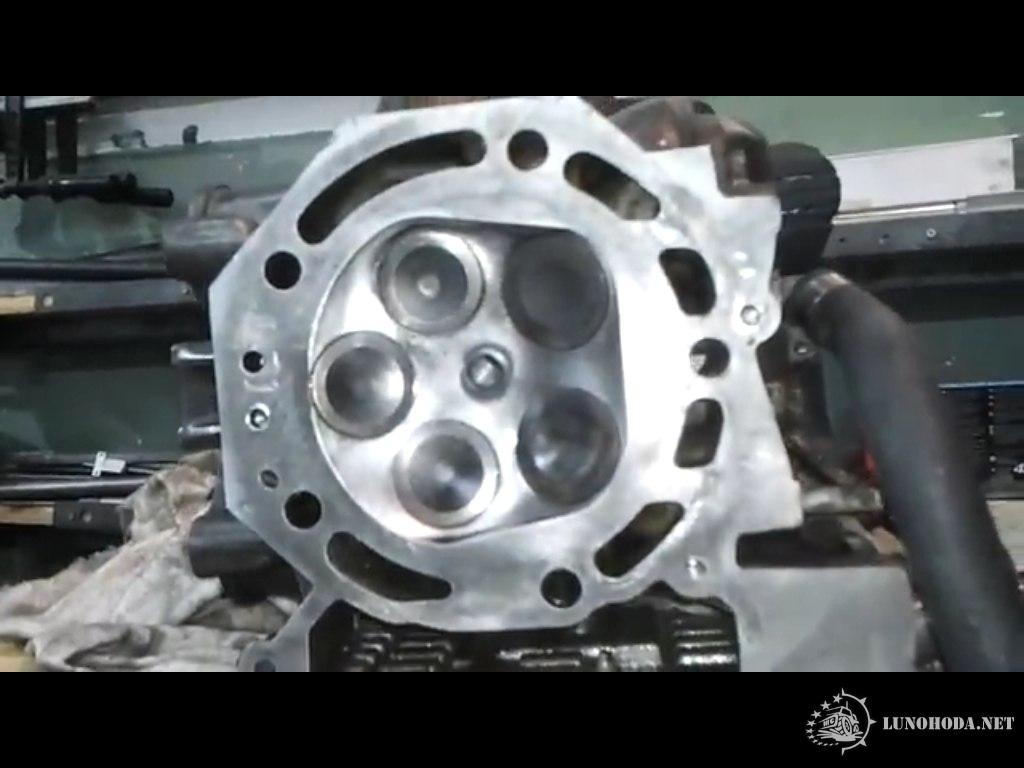

lunatik писал(а):Вопросы на которые нужно ответить, фотоответы приветствуются!
- что на фотографии?
Пяти клапанная головка: 3 впускных 2 выпускных, от японского мотика наверно.

скорее всего Ямаха.

lunatik писал(а):Это не интересная загадка или никто не знает ? :(
На фото голова одноцилиндр мотора.
пятиклапанная- скорее всего ямаха.
далее вопросы уж очень каверзные.

Мотик Aprilla Pegaso
Объём 650 куб. см

oleg 54 писал(а):(вал,шатун на месте)
Было такое, только пробка масла с коленвала открутилась :( (двигатель Зил-130)
не освоили т.к. технические сложности превосходят экономию топлива и пр. Кажется 6 клапанных голов вообще не делали :)
