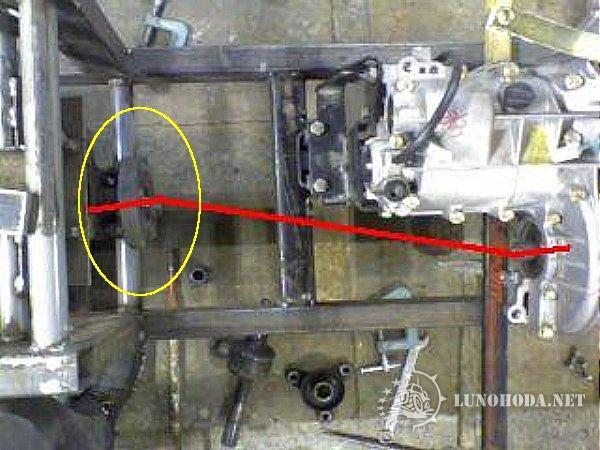

Тимур писал(а): Давай фоты
и ещё....при таком угле что лучше крестовины или шрусы?

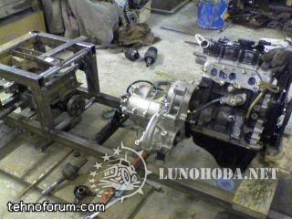

Шурик А что это за синяя лужица под движком на первом фото? :shock:

Oleg писал(а):Шурик А что это за синяя лужица под движком на первом фото
Когда движок ворочал туды -сюды,через дыру привода масло накапало...

Шурик писал(а):.при таком угле что лучше крестовины или шрусы?
Шурик к коробу лучше родной шрус ... а у узла перелома всё равно придется лепить фланец ... чтоб потом можно было беспроблемно привод снять - поставить ... ну а к фланцу проще приблудить крестовину ... внутренний шрус обеспечит достаточное для монтажа продольное перемещение приводного вала ........... Блин ..по рогам получим .... флудим везде .... во флудерной дела обсуждаем
Ну ешё малёк ....Шурик тут то у тя чо и как ... (жёлтым)

Вот блин не переломка ... первая фотка не открывалась ... Шурик што энто будет ... фрикцион затеял .... :wink: ... или всё же передок переломки ... :oops:

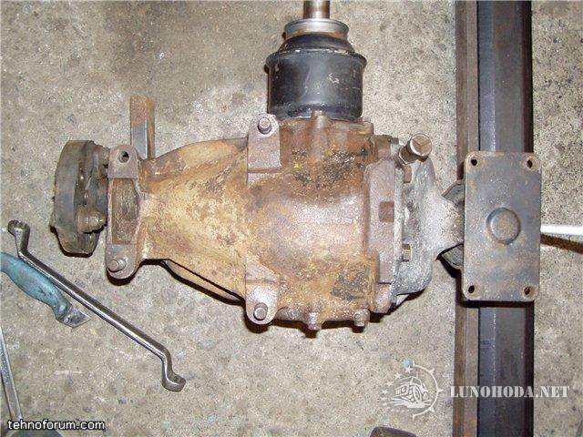

АРКАША писал(а):.Шурик тут то у тя чо и как ... (жёлтым)
Там резиновая муфта.... ну типа жигулёвского бублика...
тут по лучше видно...

АРКАША писал(а):. Шурик што энто будет .
по типу СОЛОМОНАМОБИЛЯ 1...всё тоже самое тока редуктора от мерса и ДВС мегакитайский.
