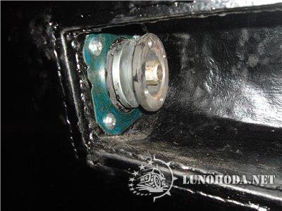

Скорпион писал(а): Или она в зацепление входить не будет? %)
Если присмотреться то между зубьями есть зазор 3мм, этого достаточчно чтобы даже на сравнительно больших оборотах шестерня успела защелкнуться.
А велики ли обороты у колеса? даже если двигатся 30км/ч, ну и в крайнем случае можно газ сбросить и снова его дать.
Это теория а как будет на практике время покажет %) :beer:

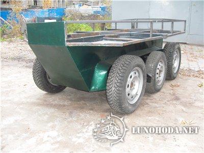

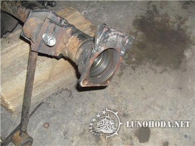

Добавим красок в тему, вот еше немного фото.
Доделал передний мост
Alekseevich52
Сообщения: 1180
Откуда: Н-Новгород
Сообщение Alekseevich52 »
Полностью собрал весь низ ведеходика
Дальше самое вкусненькое- поставить двигатель и запустить :)

Alekseevich52
Интересная геометрия у лодки получилась :)
Alekseevich52 писал(а):Дальше самое вкусненькое- поставить двигатель и запустить
Ждем-с :) [:})

Ну вот! Дело пошло! класс! :roll:
Это теперь на века.
А то у меня, какие-то два ушка сделал они и разорвались. Вот как надо просто и сердито!!! Молодец! :roll: :roll: :roll:

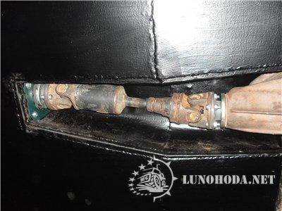

Alekseevich52
У меня тут вопросик! А угол соотношения крестовин относительно друг друга специально такой выбрал,или это на фото так кажется?

shap писал(а):Alekseevich52
Угу %) поплавок в гусеницу засунул :)))

Скорпион
Упс.. не на тот шлиц воткнул, спасибо что ткнул носом, завтра поправлю [:})

Скорпион писал(а):А то у меня, какие-то два ушка сделал они и разорвались. Вот как надо просто и сердито!!! Молодец! :roll: :roll: :roll:
Твой опыт и сподвиг железяку помощнее приварить :)-)): [:})
