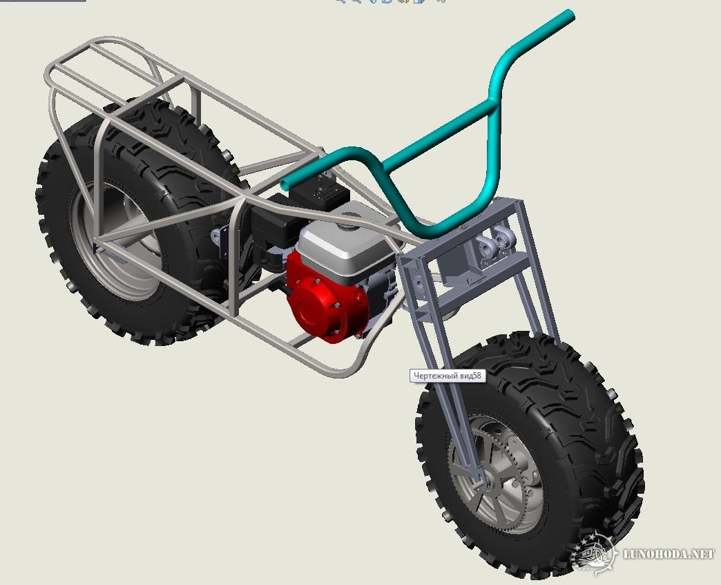

Часть чертежей мотоцикла разработки Кузнеца Влада.
Остальное пока в доработке.
Выложено с его разрешения [:})

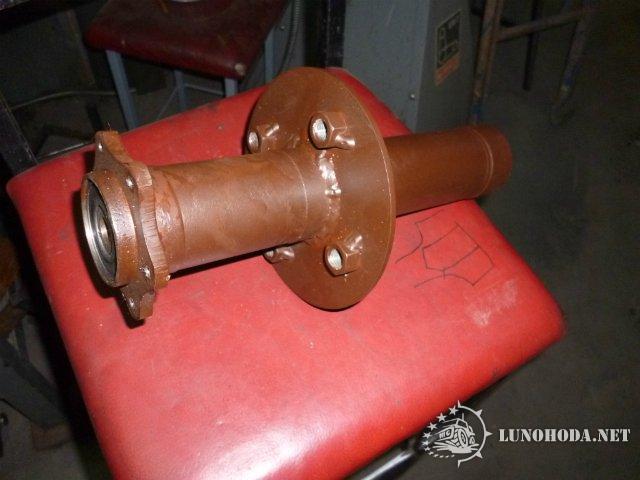

Несколько фотографий без коментариев:
