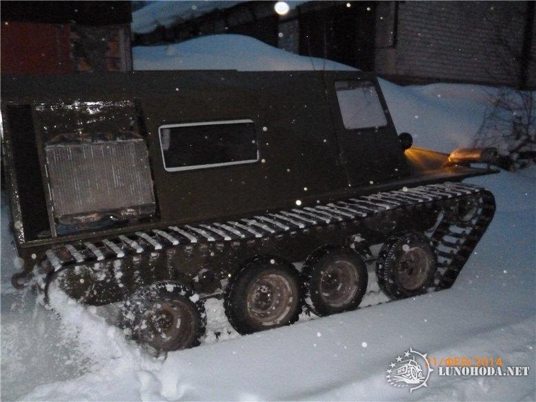

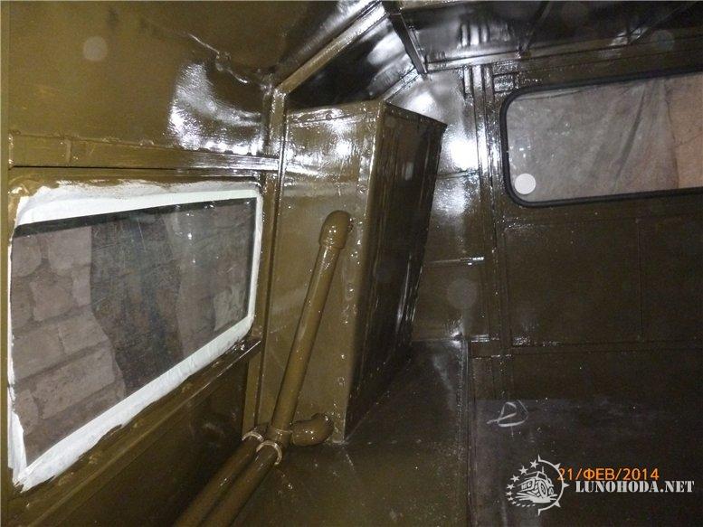

Stac писал(а): Смотрю капот всё время открыт, проблемы с охлаждением?
Да система охлаждения изначально была не грамотно сделана, щас собираюсь выносить радиаторы на борт, в заднюю часть вездехода, и еще сделать вентиляцию моторного отсека.

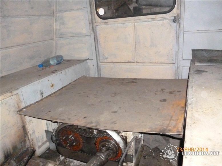

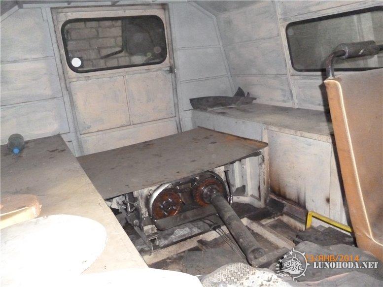

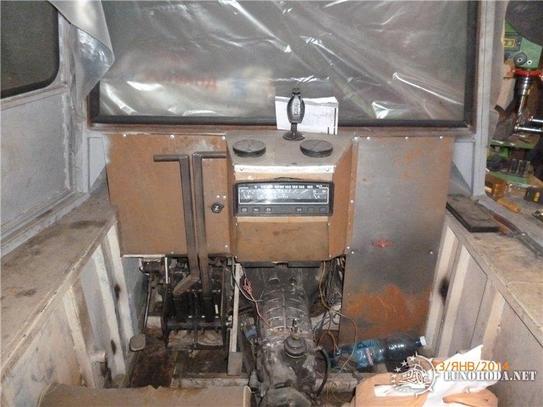

михаил_83 Ждем фото внутреннего интерьера.
михаил_83
Сообщения: 185
Зарегистрирован: 05 май 2013, 16:39
Откуда: томск-(Томская область)
Сообщение михаил_83 »
Angin86
Драга

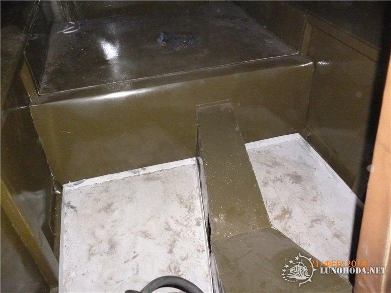

Вот что имеем в данный момент......
Ширина внутри вездехода 2 метра;

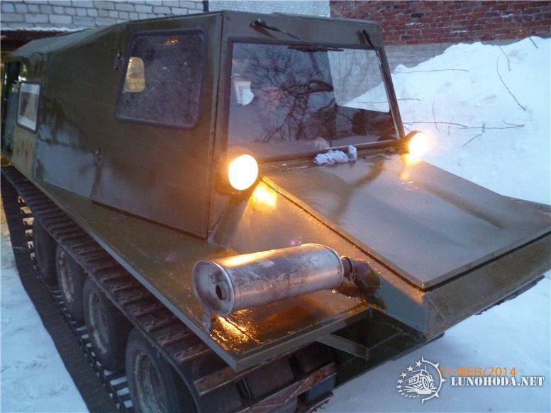

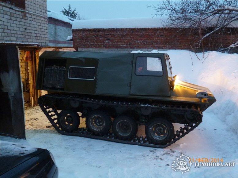

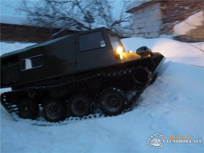

Дела по тихоньку продвигаются. :):
Снегу навалило........Завтра поедем в лес испытывать как идет по метровому снегу!

михаил_83 писал(а):.Завтра поедем в лес испытывать
михаил_83
На радиатор бы защиту в виде решетки.
Мой вездеход Бегемотик
viewtopic.php?t=7088
михаил_83
Будет обязательно, пока не из чего сделать..... [:})

михаил_83
:roll: Военный вид. Патрубки на радиатор полипропилен?

Evgenii72 писал(а):михаил_83
Да он самый, труба сороковка.
