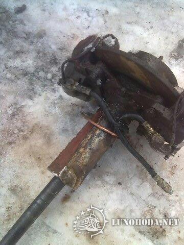

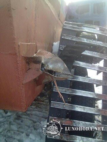

вот покатался на днях и не доехал до дому

Иван 1987
Круто! А какой металл на косынках?

Сообщение Иван 1987 »
Скорпион
косынки из тройки

Иван 1987
У меня конечно пробег не большой,косынки из 5мм,пока вроди держит.
Скорпион
да это мой косяк вышел. было отрезано и приварено обратно и как показало плохо приварил. хорошо хоть до дому с леса притащили.

Сообщение aksi »
[quote="Иван 1987"]вот покатался на днях и не доехал до дому
Как это случилось? Удар? Можно поподробнее?
aksi
катался по лесу несколько дней а потом решил деревья посшибать ну и сварка не выдержала . по срезу видно что плохо приварил.

а самое интересное он еще проехал метров 20 после обнаружения поломки ну а потом трактором направляли а ехал сам до дому и гусеница не сошла даже. на фото уже когда разобрал.

Иван 1987 писал(а):а самое интересное он еще проехал метров 20 после обнаружения поломки
Иван 1987
На полуоси держалось? А почему траки без грунтозацепов?
