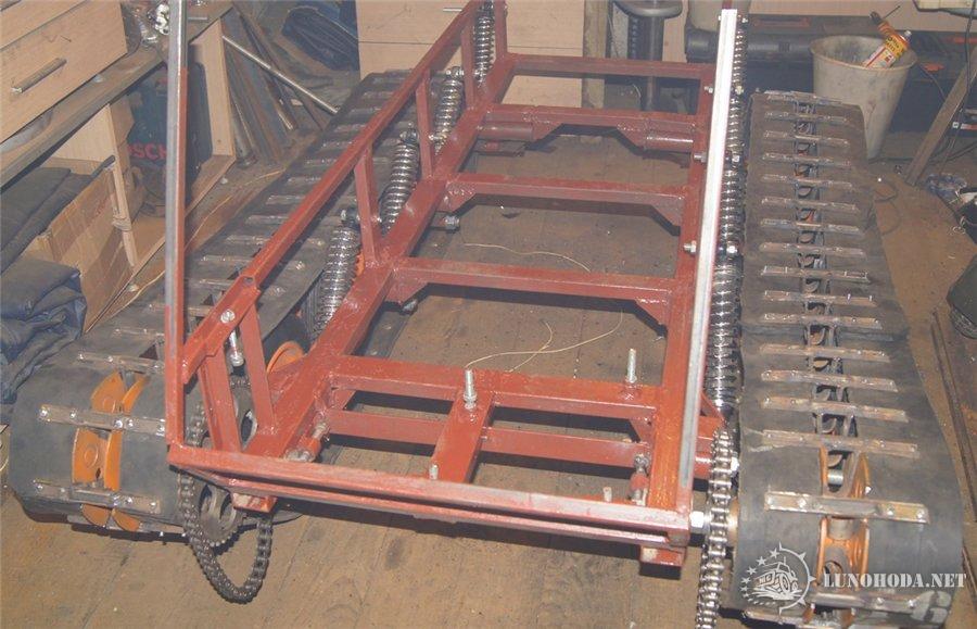

Всем доброго времени!! [:})
Сегодня поставил своего "Мосяню" на "гуси".!!!.
Всё окончательно обварил,загрунтовал..зажал..
Я очень доволен..КРАСОТА!!!!
В подвешенном состоянии гуся очень легко крутится.. :)-)): :)-)):
вдвоём с сыном подняли,на вскидку,не больше 100кг..
..многие бегут,только единицы-догоняют!

Симпотично получилось :roll:

..решил двиг всёже ставить на корму..
вот как примерно будет;
Сообщения: 18624
103
может в место коробки реверса и коробки передач поставить от переднеприводной машины. будет надежней
103
Сообщения: 622
Зарегистрирован: 18 фев 2013, 00:02
Откуда: г. Витебск,Беларуссия,гр-н России
Сообщение 103 »
новичок писал(а):103
да, в принципе согласен.Но уже доделаю как есть...
изначально хотелось,ну совсем простой и лёгкий гусеничник...А вес всё растёт..
Сегодня сын помогал,много сделали...Даже завели и гусями в подвешенном состоянии покрутили...КЛАСС!!ВСЁ работает..Завтра ставим рычаги...и..ПЕРВЫЙ ВЫЕЗД!!!

По развесовке это гуд ток цепь очень длинная.

103 писал(а):..ВИДЕО сделал...интересно кому? :oops:
очень интересно!
Ходовая просто класс :roll:
С таким расположением агрегатка сжирает все место. Может коробку опустить за реверс-редуктор, а двигатель сверху, водитель с другой стороны как балласт :) .Техника без водителя катать не будет.
Длинная цепь не очень большой плюс, скорее минус.
103
Сообщения: 622
Сообщение 103 »
для такого крохи как мой "мосяня"..Места хватает..Да всё тепло от двига будет в заду,плюс развесовка...А цепь не совсем и длинная.всего чуть больше метра..Без успокоителя.работала вполне прилично..

103
"МОСЯНЯ" ожил :) поздравляю :roll:
Длинная цепь все равно вызывает сомнение, как оно под нагрузкой будет работать.

103
Никакой техники безопасности :) ...а на цепочку просится промвал :oops:

001gan
..цепку конечно спрячу к кожушок..но насчёт промвала,незнаю?Нужен ли?..На видео цепь не натянута..(надо одно звено убрать),да успокоитель поставлю и должно быть ,ГУД!!!
