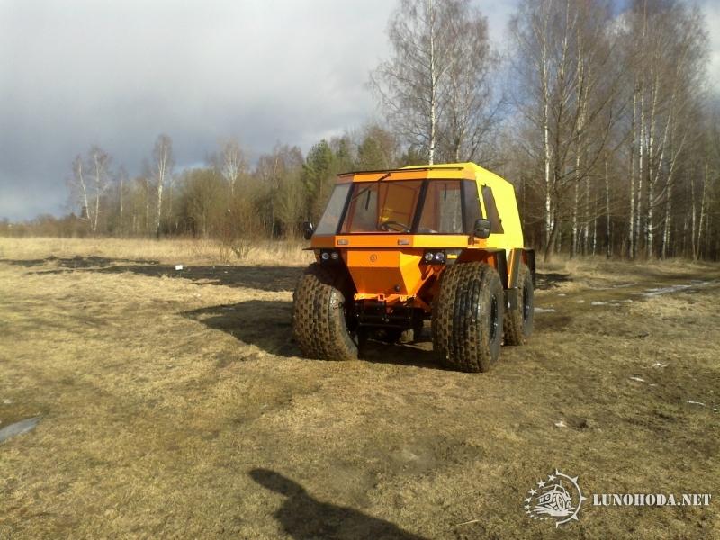

Сегодня уехал "Лесник-М", слегка обновили и его с 2014 года.
Изменения те же самые, что и на простом "ЛЕСНИКЕ", и по задней части кузова и по мелочам.
Но дуги под тент теперь несъемные, это позволило не ставить внутренние перегородки, теперь там очень просторно.

Не лимонка, а апельсинка, цвет называется камаз-апельсинMongoose писал(а):Смотрится мощно.
И сколько Андрей такая "лимонка" весит?

С 2014 года все вездеходы "ЛЕСНИК" и "ЛЕСНИК-М" оборудуются ведущими мостами имеющими дисковые тормоза на все четыре колеса.
Сами тормозные диски собственного изготовления, план-шайбы тоже свои, тормозные цилиндры и колодки от ВАЗ-2108-99. Все это сделано потому что в варианте установки центральной системы подкачки шин сама система, прячется под эти тормозные диски и имеет конструкцию при которой работает независимо от ступичного узла. Это уже третье исполнение подобной системы, самое компактное и позволяющее иметь полноценные тормоза.
Вот на этой фотке мосты для установки на вездеход не имеющий централизованной подкачки шин.
