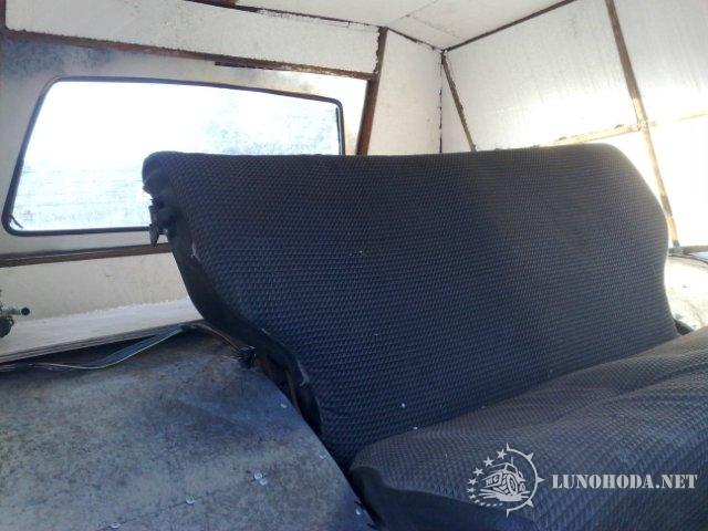

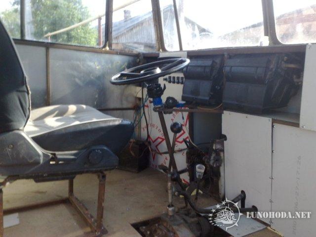

Сделан действительно добротно, полностью герметичные секции, хорошо плавает, у него приспособа с редуктором и винтом от вихря была, сохранилась или нет? Очень удобно было реки переплывать. А для проходимости колесики маловаты (Як-40), да и делался исключительно для поймы, там и таких хватает. Вижу шприц для смазки цепи сохранился, оригинальная конструкция.

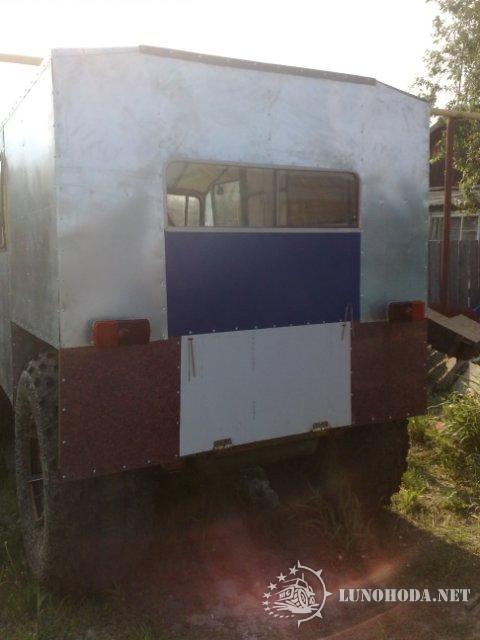

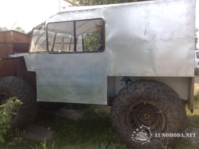

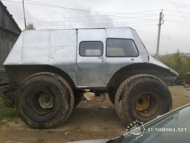

Названия вездеход пока не имеет.
ТТХ

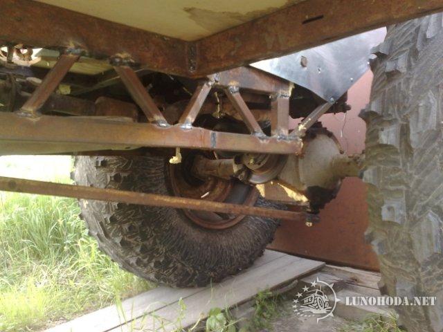

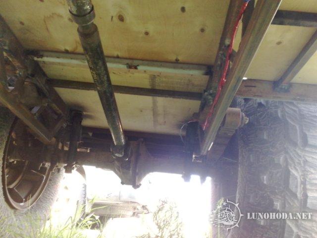

Двигатель - от а/м Ока
Мосты ГАЗ-24
Раздаточная коробка - Нива
Колеса - Ободрышы от КрАЗа "лаптя"

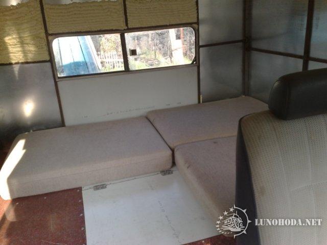

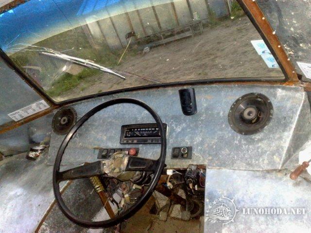

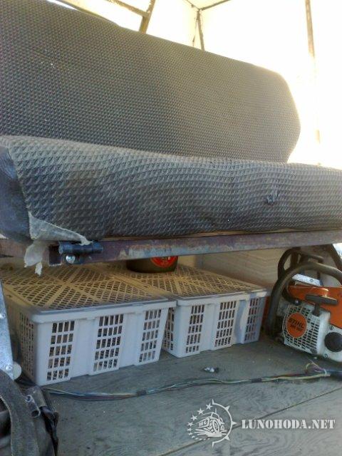

"+" (плюсы) - очень много места, со спальными местами, огромный люк, большие ходы подвесок, великолепная обзорность, простота конструкции, малый вес, экономичный двигатель.
"-" (минусы) - не известен ресурс своеобразных тормозов, далее покажут испытания.

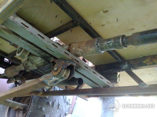

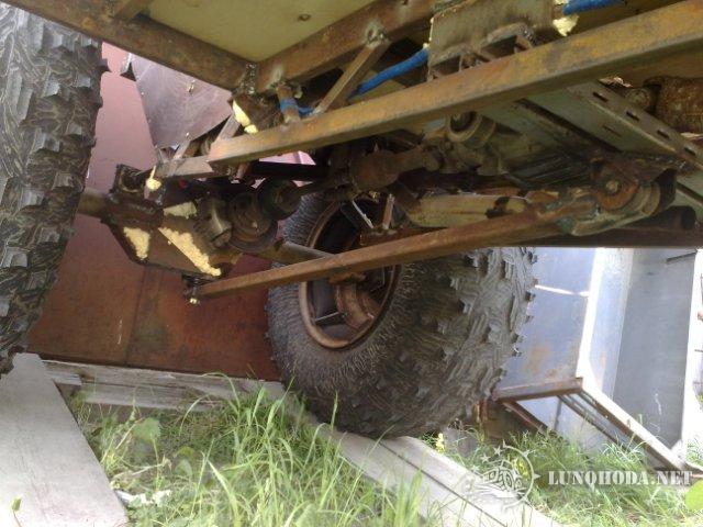

Расскажи про передний кардан, при таком варианте поворота моста, ход(вылет) кардана должен быть довольно большой, иначе радиус поворота будет очень маленький либо кардан вырвет...
и нижняя шаровая мечта пеньков...
Леонид
На Хищнике параллельно рулевой вроде аммортизатор стоит, что бы руки не отрывало.
Про нижнюю тягу боюсь накаркать , а так вроде душевненькая машинка
Рулевое без гироусилителя.

От себя добавлю, что необходимо ОБЯЗАТЕЛЬНО поставить стабилизатор поперечной устойчивости на передний мост.
Еще как следует не эксплуатировали, так что про передний кардан, рулевое, проходимость, эксплуатацию сказать нечего.
