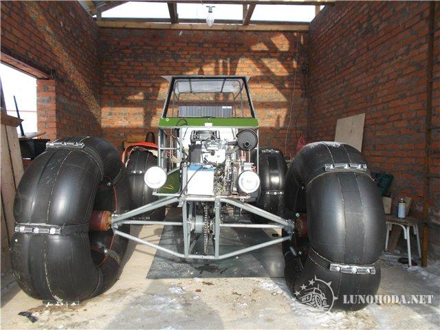

Сегодня разобрался с проводкой, установил запуск двигателя с ключа в кабину.
Байкер Пермь
Сообщения: 460
Зарегистрирован: 21 янв 2012, 15:19
Откуда: Пермь
Сообщение Байкер Пермь »
Установил генератор.
Байкер Пермь
Сообщения: 460
Откуда: Пермь
Вот так получилось.
замерял обороты двигателя на полном - 4 тысячи.
Замечательно. Можно двигатель на разбирать для форсирования.

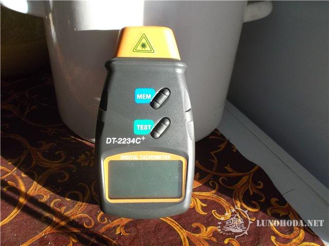

А к какому проводку цеплял тахометр? Можно поконкретнее? А то я пытался мерять-подцеплял к разным и никак не могу понять-где правильные обороты-то получается больше, то наоборот-меньше...
Байкер Пермь
Сообщения: 460
Откуда: Пермь
Юрьевич писал(а):
Обороты определял лазерным тахометром Который мне любезно одолжил Мишаня. Принцип его такой. На вращающуюся деталь, в моём случае это ведущий диск вариатора, который сидит на валу двигателя, прикрепляется специальная отражающая луч лазера метка. Заводится движок. Луч лазера с прибора направляется на метку и на дисплее высвечивается показание оборотов. Вот прибор.

Вот адрес где торгуют этими тахометрами. Цена смешная.
http://chinawebshop.ru/product_14050.html

Сегодня установил передние фары,
задний прожектор,
обшил кабину
Вот так сегодня поработал.
