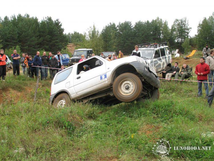

Внедорожники с короткоходной подвеской(читай безподвесы)на триальных секциях намного более склонны к переворотам из-за резкого перераспределения массы.Думаю что вездеход-безподвес будет вести себя даже хуже,учитывая центр тяжести.Лично я за длинноходную подвеску,но раму варю чебураторную,так как безподвес легче.

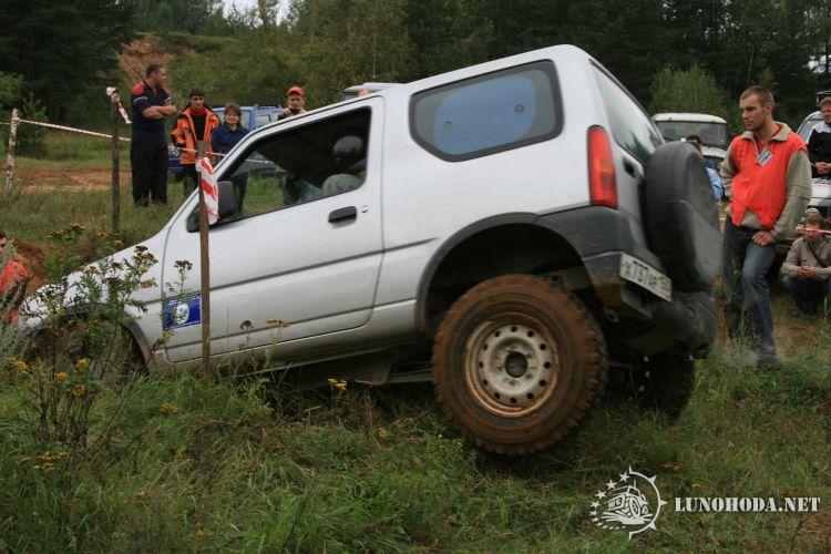

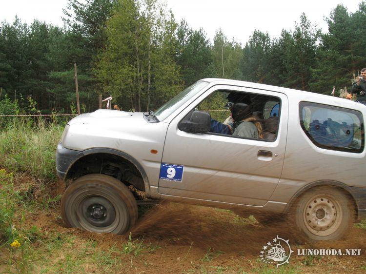

На Джимнике хоть подвеска и более длиноходная чем на Си Джее,но артикуляция хуже.Из-за того что кузов я не отвязывал и рама из профиля,а не из швеллера.
Езда на Пинце с его ходами,в триале,сравнима по ощющениям с американскими горками,по крайней мере мне приятнее с подвеской чем без нее,а Пинц теперь в гараже скучает

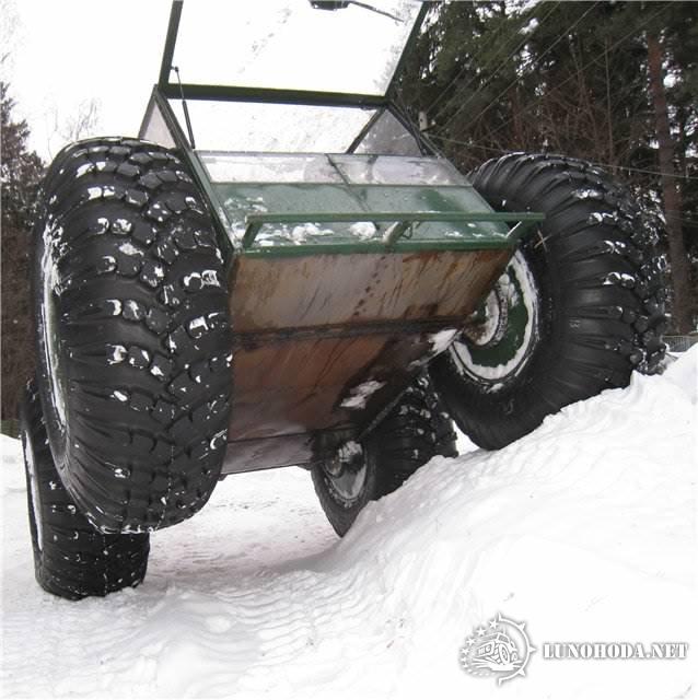

2. Подвеска позволяет колесу оставаться в контакте с дорогой.
Соотно иметь ОПОРУ на все 4 колеса, а не на три.(двухосные)
Это в свою очередь способствует и проходимости и улучшает управляемость.
А не куда скинуло туда и рулим.
В вездеходе едет колесо, а точней вездеход едет по условию давления в опоре.
Как думаете где давление на грунт больше?
Здесь ?
Или здесь?
Просто ответьте себе что больше 1т раделить на 3 или на 4.
А если это 1,5т надо разделить ?! :P
