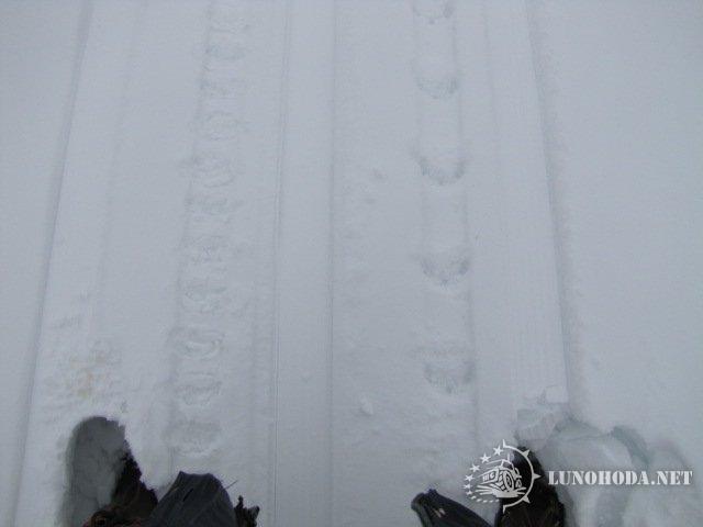

Вообщем не выдержал и решил сегодня закрыть вопрос.
1. Ограничил ход колеса, на высоту "подковки" от нижней плоскости лыжи.
Заметного улучшения не произошло.
2. Отрегулировал холостой ход.
Улучшение заметно - появилась возможность ехать в "натяг" без букса.
3. Радикальные изменения. Удалил через одну "подковки" с колеса.
Слева след от прежнего колеса и справа от "модернизированного"
Улучшение очевидное - всё заработало и поехало по тонкому насту, но развить большую скорость не удаётся.
На определённой скорости "подковки" начинают разбивать тонкий наст и всё начинается сначала.
Появился существенный минус от "модернизированного" колеса - это чуствительные удары колеса при езде по твёрдому покрытию.
Разгоняется хуже и понизилась "управляемость" аппарата на стадии разгона (рыскает).
При езде на глиссировании - ощущается ударная вибрация и повышенный шум от колеса.
Из существующей конструкции я "выжал" всё что можно, остались только танцы с бубном вокруг него.
Всем спасибо за внимание и участие.

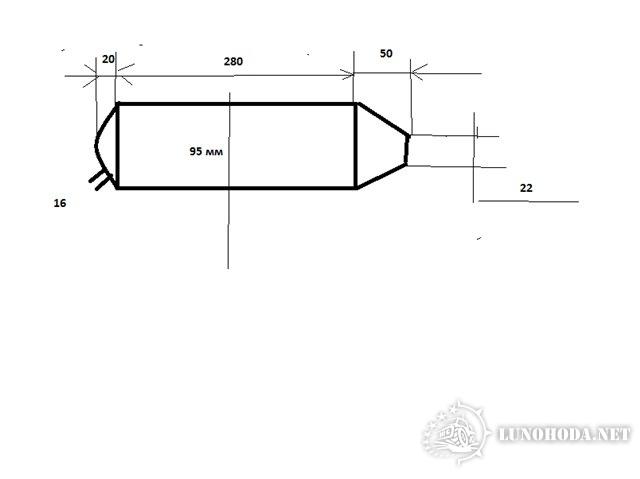

Выхлопная труба длиной 430 мм и D=22 мм, рисунок глушителя:Duplet писал(а):zika
Подскажи размеры глушителя. Длинна и диаметр банки.
Остальные фото здесь:
http://www.snowmobile.ru/forum/viewtopi ... &start=150
