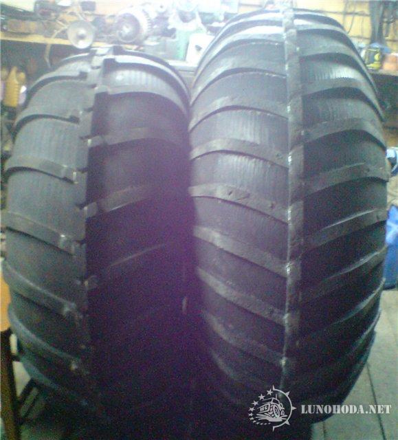

япона мать.... какая Красота-то....Макс писал(а):начал комплект Я-140 34 клыка на одной стороне.
4х слойные, 37кг.
размер 1400-520/610, при ширине диска 500
стоимость в таком исполнении 10000р/шт.
донор был 6и слойный(2+4+2)
Скажи, а 1500х500 что нибудь есть?

Коллега! Соблюдайте очерёдность пожалуйстаmishanya68 писал(а):следующий комплект закажу только такой
Тут есть мембер один, который замыслил и начал реализовывать
Пневмоход следующего поколения, воистину ранее не виданного типа!
Колёса там должны быть 1400-1600 на 500-600 размером.
Макс - нужен комплект подобных покрышек, нужно Качество и Внешний вид.
Что скажешь?

Макс
.... секундочку ! Эти катки свободные что-ли? БРОНЬ!

очерёдность на Я-140:
1. dmx на бескамерное исполнение, ждёт уже второй месяц
2. Parniha думает
3. lunatik
4. ............
но в наличие всего 4 донора для камерного комплекта. жду когда появятся ещё доноры.

сравнение ви-3, я-140, идп-284
ви-3 и я-140(в накаченом виде)
ширина я-140 по боковинам при ширине диска 500мм

Макс
- Сообщения: 1151
- Зарегистрирован: 07 фев 2009, 11:49
- Откуда: НСО г.Куйбышев
roman
на беговой 30мм, на боковине сужаются до 20мм

вовочка
да, они самые!
