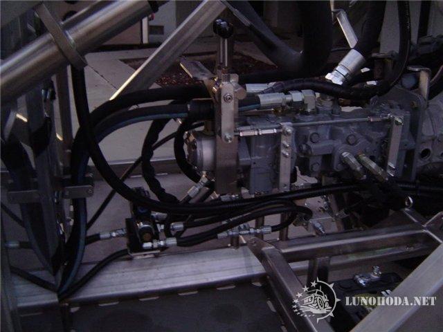

Вот такой прибамбас:
Oleg
Сообщения: 7573
Откуда: Смоленск
Сообщение Oleg »
Игорь Корбут, спасибо[:})
думаю.... думаю.... думаю..... стыкуем с дизелем Д21 (от трактора т-25)...., что у нас получается на выходном валу? На холостых оборотах минимальное вращение или поток разорван?, обороты повышаем - происходит что? жесткая блокировка в сепараторе ( типа автоматического сцепления) или он работает по принципу гидротранформатора и плавное увеличение оборотов на выходе? Юзал когда-то болгарский погрузчик с такой схемой, давно, не помню уже как там что :(

Oleg писал(а):или он работает по принципу гидротранформатора и плавное увеличение оборотов на выходе?
Вроде так.

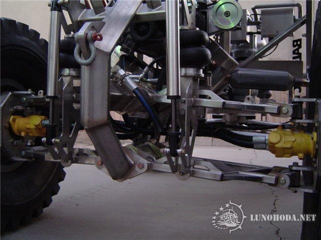

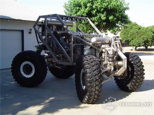

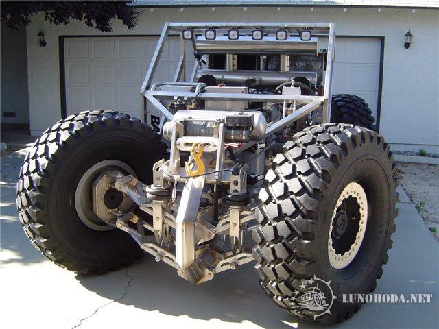

:shock: пневмокотлета, на гибротрансмиссии, на независимой подвеске на А-образных рычагах, полноуправляемая.
ИМХО - студия :no:

Я давно присматриваюсь к пневмо подушкам. :roll:
sergej
ИМХО, данный трактор заслуживает отдельной ссылки, Гарагашьяну нужно кинуть сссылку сюда :roll:
