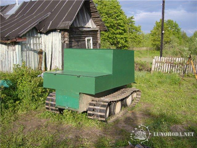

Немного фото:

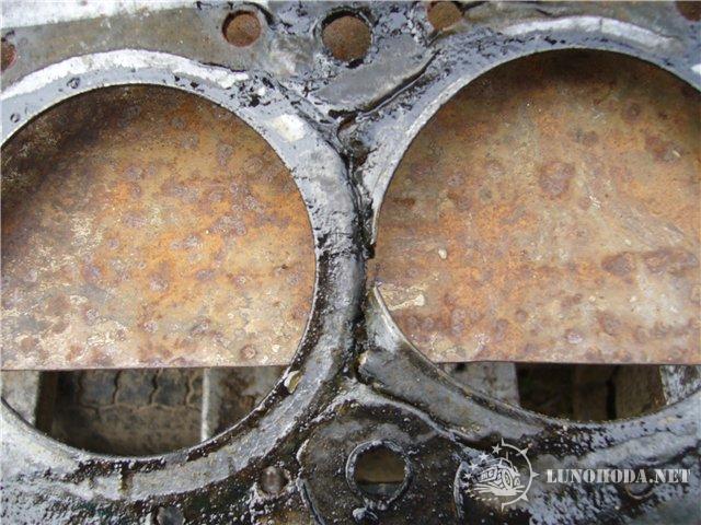

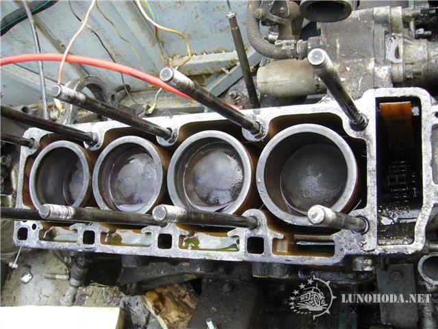

пришлось заменить ПГБ, после того, как отец покатался... :)))

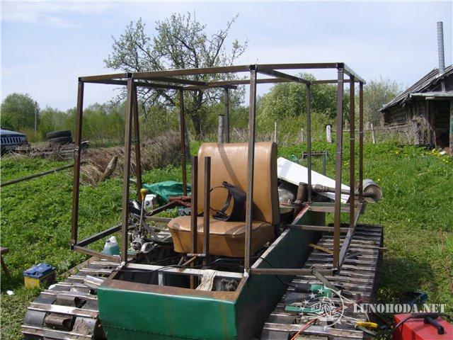

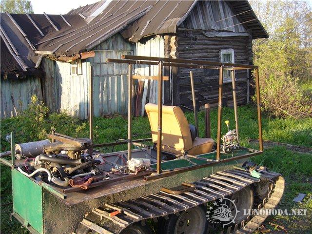

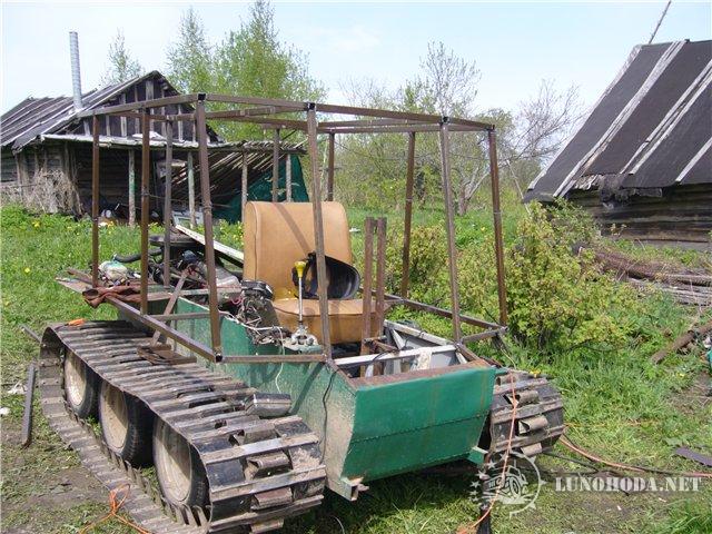

Начал варить каркас кабины - одному не удобно, некому подержать, помочь...

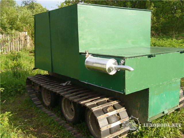

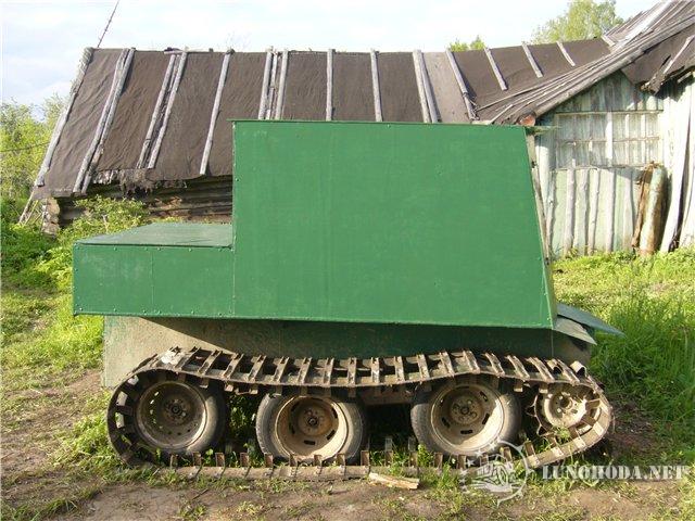

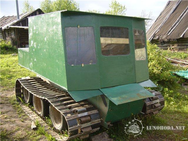

Приварил крылья:
Обшил фанерой...
:oops: :oops: :oops:
боковых стёкол пока нет, не успел, а дырки резать не стал, что бы не заливало дождём.

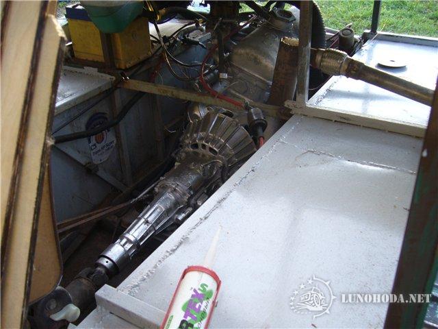

Лобовые пока только на герметик посажены

здорово я вот только намекаю что удобней было б и боковые окна зделать, так .... чтоб бычёк выкинуть, комарика прогнать ! :oops: :roll: :lol:

Боковые будут, я там, между фоток писал, что просто не успевал, а резать дырки не стал... Дождь, там, например... :))) Двери тоже просто прикрутил на саморезы. Будет и люк сверху и задняя дверь и люк для пассажиров. [:})

"Фердинанд" наоборот! :)))
Нравится. Есть какой-то "свой стиль". :roll:

Молодец! Получается настоящая кабина. А объем над двигателем будет пустовать, или будет еще и кузов ? Может лучше сделать однообъемную кабину? Т.е. продлить ее до кормы? Иначе получается перегруженная носовая часть. Это на мой взгляд со стороны. Удачи в строительстве.

Кабина получается нормально . А как будешь делать вентиляцыю моторного отсека? Так как сейчас , то мотор закипит сразу после прогрева и опять нужно будет менять ПГБ. :shock: . Головку не повело после такой баньки ? Видно сильно попарил его батя.

Над движком ничего не будет. капот, от борта до борта, откидывается назад. Движок весит 146кг +кпп (тоже ближе к корме), 2 пассажира будут (если они будут) сидеть посередине... Ну и вес фанеры (6мм) не такой большой... :oops:
isupov_alexandr
В заднем капоте вырезаны 2 воздухозаборника, закрыты пока: не успевал доделать. Правый будет забирать воздух, прогонять через радиатор и моторный отсек, затем воздух будет выходить в левый, направленный назад (со стороны выхлопного коллектора). Как-то так... :oops: Головку не повело, после замены ПГБ, утром опять обтянул, потом проехал 15 км, всё в гору, остыл - опять обтянул. После пробега затяжса ослабла на 1.5кг/м...

У меня был Москвич ,после снятия головы грел до 90 глушил и сразу подтягивал головку. Ни разу не было пробоя ,ставил даже б/у прокладки , новую было не достать. Когда продолжишь работы по доделке кузова?
