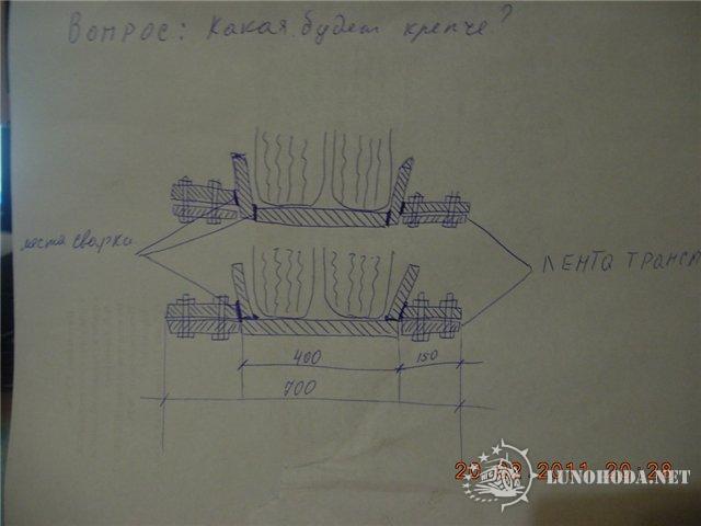

Вопрос к сварщикам (если можно) Хочу сделать шире гуски.

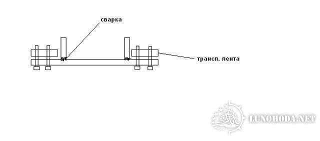

Я не сварщик, но сделал бы так:
так точно крепче :oops:
Извиняюсь, упустил: вы хотите переделать уже имеющиеся гуси...

Stac писал(а):вы хотите переделать уже имеющиеся гуси...
Не переделать а сделать второй комплект.
Stac писал(а):Я не сварщик, но сделал бы так:
Мне нужна именно такая конструкция как я нарисовал.

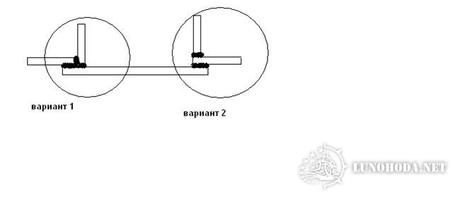

Тогда так, в зависимости от того как позволят размеры ваших траков:
Stac
Сообщения: 2152
Откуда: С. Петербург
Сообщение Stac »
кулибин64
:oops: Уже запостил, потом прочитал....
Просто, при наезде на препятствие, краем гуси, шов будет испытывать нагрузку на излом. Сварной шов встык не даст необходимой прочности.
Konservator
Сообщения: 1203
Имя: Александр
Откуда: Спб
Возраст: 58
Сообщение Konservator »
кулибин64
Если тело трака(по которому катятся катки) - труба или швеллер, то верхняя картинка. Если толстая железяка(для вездехода тяжело, для трактора нормально), то пофиг, главное чтоб было хорошо проварено с двух сторон, иначе сломается в сторону сварки.

Stac
Первый вариант более приемлим. :)
кулибин64
Сообщения: 2277
Имя: Михаил
Сообщение кулибин64 »
Konservator
Как-раз труба (квадрат), понял спасибо!

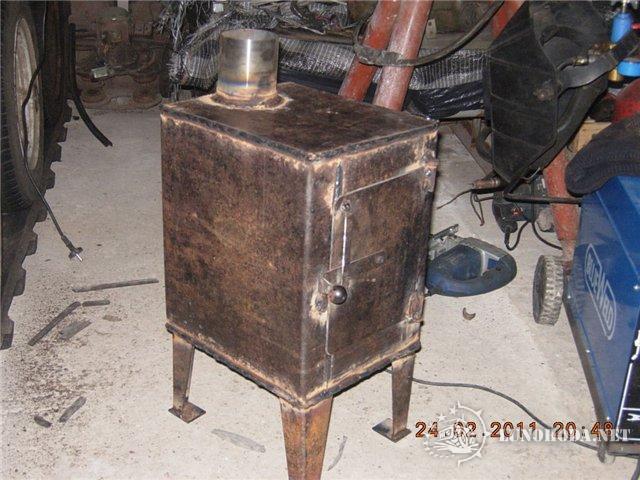

Друзья подарили печурку для кунга. :)
