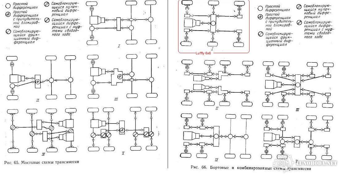

Про Лэфли. Это ЗЭТ :
Как-то не водушевляет... :(
dil писал(а):Это ЗЭТ
dil писал(а):Как-то не водушевляет...
действительно, как-то не эротично :(
Получается, что в заголовке темы закралось досадное неправильное вводное :(
Писать нужно было: Бортовая и Мостовая.... а не ГП и Лэфли.

глядя на эти схемы начинает казаться, что сникерсы надо запивать не чаем... явно не чаем :bravo: :lol: :lol: :lol:

dil писал(а):Про Лэфли. Это ЗЭТ :
Alfox писал(а):глядя на эти схемы начинает казаться, что сникерсы надо запивать не чаем... явно не чаем
Зачем вы хотите повторять этот нелегкий путь? Неужели у Автороса мало денег и сил, чтобы все сделать в этом направлении- многоосной конструкции. Вот у них уже все управляемые колеса 8х8, это, конечно, лучше управления четырьмя передними, но не спасает от вывешивания мостов. А железа напихать полный подпол, если есть деньги, дело не хитрое. Имхо, нет там успеха, т.к. 6х6 или 8х8 без балансиров обречены! Да и с балансирами - не подарок!
Ведь в нашем деле не стоит задача таскать громоздкие ракеты и комплексы! Тут без вариантов. Или простая и легкая трансмиссия или заоблачная цена. Поэтому скорее приемлемы лаконичные решения по чебураторски, чем реализация вышеприведенных схем! ИМХО!

Юрич, тем не менее Татра возит грузы и считается одной из лучших 8*8 машин (коммерческих).
В каръерах она успевает за счет независимости подвески сделать два рейса против одного у мостовых машин. При всей её сложности технологичной , агрегатно она проще чем мостовая машина с кучей карданов и раздаток. Дело не в деньгах, а в отсутствии производственной базы в стране. Были бы станки, станочники, нормальное железо, термисты, можно было бы пробовать делать дешевые, легкие и проходимые многооски. Чебуратор- частный случай, законченная, моническая конструкция.

solomon писал(а):дешевые, легкие и проходимые многооски
solomon
ИМХО это нонсенс: дешевые, легкие, надежные многооски!
Приспособляемость к неровностям очень критична, я уже писал, что из 8 ведущих колес могут остаться в контакте с дорогой только два-четыре, а это перегруз в четыре - два раза. Татра работает по плохим, но спрофилированнам дорогам. Её не приходится переваливать через гребни и проходить овраги. Потом она весит!
Самая простая схема 3х3, но она не удобна с точки зрения привода, не доиспользуется одна ветвь трансмиссии. В этом отношении оптимум 4х4 или 8х8. Большее число колес с отдельным приводом на каждое проигрывает по весу и сложности (надежности)!
Я честно обмуслякал все схемы, но пришел к заключению, что ГАЗ 66, УАЗ, Виллис, чебуратор...наиболее отвечают нашим задачам.
