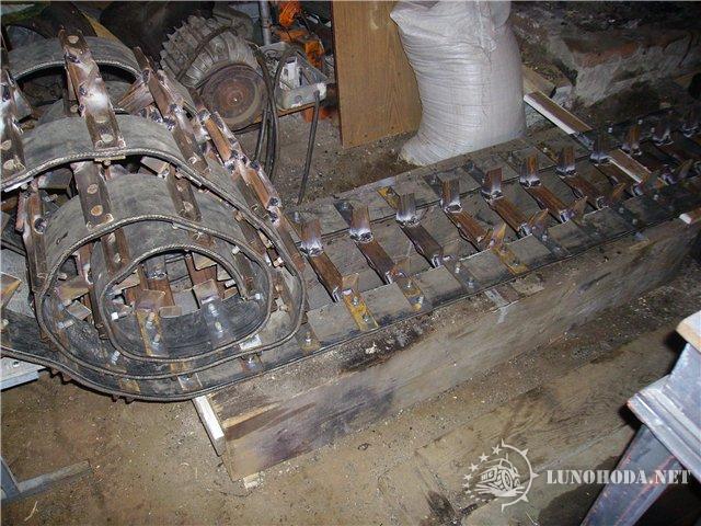

До выезда еще осталось сварить 50 траков, а гусю начал собирать :)

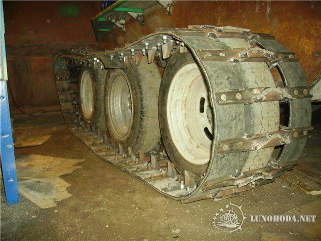

Доделал одну гусю
Одел её на вездеход
Мне нравится
Попробовал даже немного поездить прямо ездит и на одной :roll:

Как стыковал ленту?

В нахлёст под два трака думаю проблем не будет.

Юкон писал(а):В нахлёст под два трака думаю проблем не будет.
ну будем надеятся [:})
