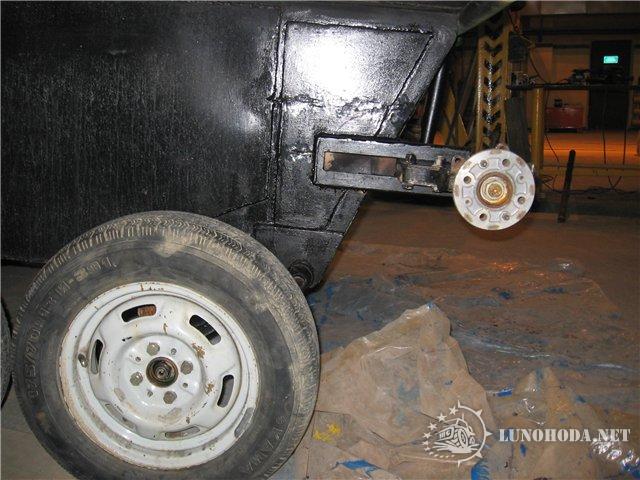

Срезал и перенес натяжные вперед и вниз уменьшив угол.

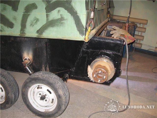

Для того что бы уменьшить угол сзади, пришлось вырезать мост и удлиннять лодку, из-за чего сместился центр тяжести и вся конструкция присела на корму.
Сей казус было решено вылечить установкой дополнительных амортизаторов от мотоцикла урал, в довесок к штатным пружинам. Аморты работают нормально.
