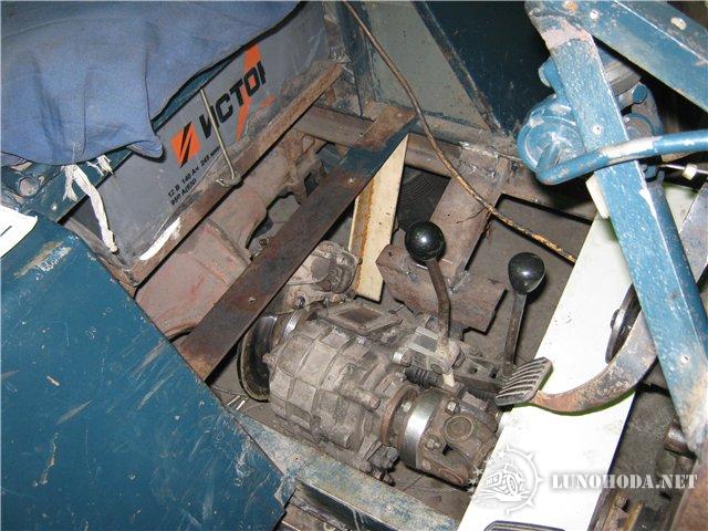

вчера вечером завели-выехали-попробывали.....

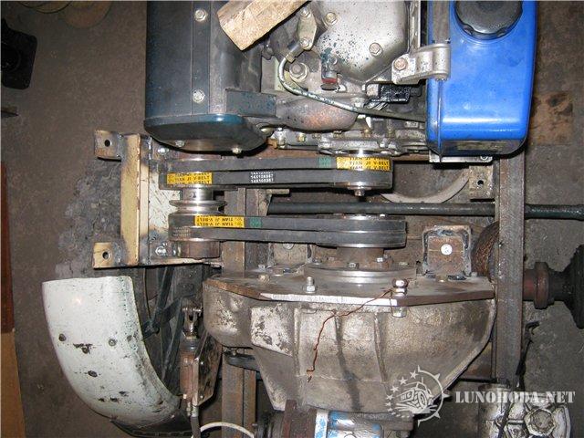

для вспашки еще пойдет, но вот для окучивания и копания, а тем более для ювелирной чистки снега - слишком быстро. хотя это и ожидалось, придется "пускать в дело" запасной вариант - ременную передачу с двигателя на КПП, причем не на прямую, а через паризитные шкивы сбоку от двигателя. этим сразу убиваются целых три зайца:
1. требуемое понижение;

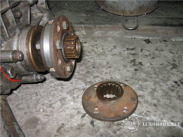

2. избавление от эластичной муфты, которую как ни старайся отцентровать, все равно ее разбивает (одна-две за год);
3. готовый выход для привода НШ и еще чего-нибудь навесного, например снегоуборщика впереди (в общем мечта многих - независимый ВОМ))).
пока вот так. с концепцией уже определились - дело за воплощением в железе. шкивы решено заказать у профессионального токаря, дабы самим не терять время....
ну а в целом работа трансмиссии вполне понравилась, скорости переключаются хорошо, без перегазовки, нивкина РК практически не шевелится, даже появилось сомнение в необходимости третьей опоры для нее.
Мини трактор Т2 4х4 на мостах уаз и москвич РК Нива

Спасибо. Продольное изменение длины шлицы компенсируют. А вот раздатка может еще вращаться относительно опорных осей. Не будет шлицы при этом "покусывать"? На Ниве там везде на фланцах карданы и шрус.... Или шлицевой вал закреплен типа в ШС в толстой металлической (светлой) проставке между фланцами?
вовочка
- Сообщения: 5009
никаких ШС тама нету. раздатка при работе стоит не шелохновшисьЮрий писал(а):Спасибо. Продольное изменение длины шлицы компенсируют. А вот раздатка может еще вращаться относительно опорных осей. Не будет шлицы при этом "покусывать"? На Ниве там везде на фланцах карданы и шрус.... Или шлицевой вал закреплен типа в ШС в толстой металлической (светлой) проставке между фланцами?

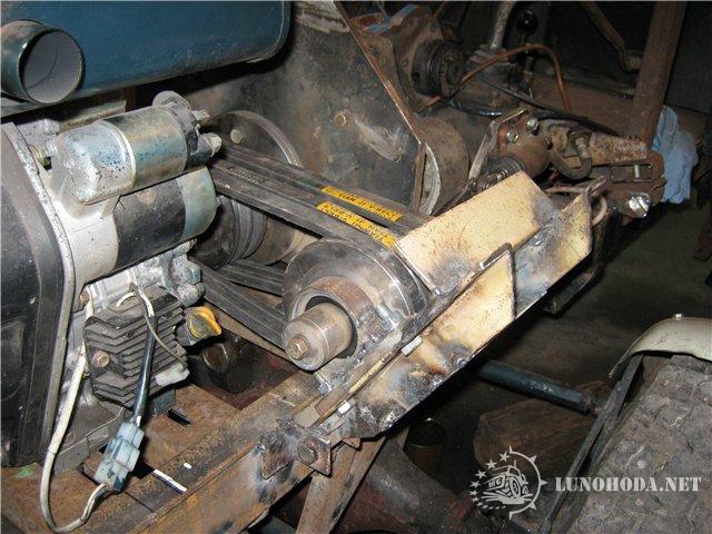

не, ременное чето както неохотаСаня писал(а):Я бы вообще сцепление выкинул и оставил ремённоевовочка писал(а):а вот со стороны двигателя засада![]()
Соответственно натяжник снизу не получится????
ролики-натяжники отпадают - по ширине не укладываются, надо просто всю эту гитару как генератор на уазике через шинку натягивать....
