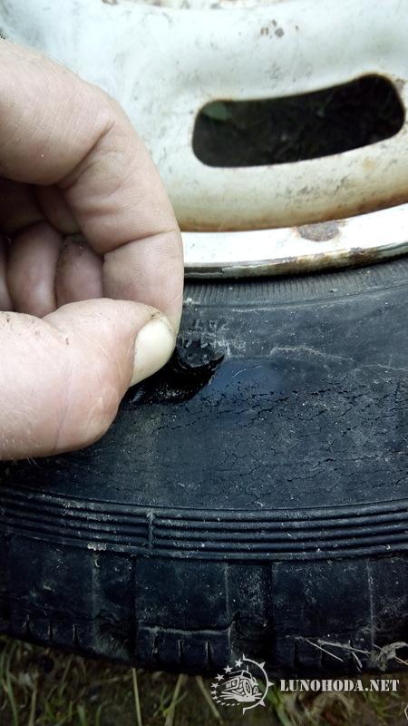

Насчет порезов,этой кромкой резать не может интересно?

А у тебя режет резину в разных местах, есть какая-то закономерность порезов (с низу, с боку)? Первое колесо, второе третье ?

Васян
mihas писал(а):Черт знает чем режет,порезы были и 1см,2см,5см,10,фото нет.Ползаю конечно по кустам,лесу %) деревья валит. 4 из 5 средняя ось, еще радует что заднее ни разу 8P
Боковина(
О колесах:,приехал сегодня из столицы,лежит колесико у ворот,кто то из соседей постарался (Клич был :help: )

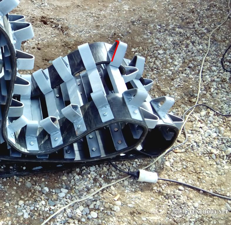

Да с порезами чот непонятки вроде гуска по фешую сделана.

mihas
может всё-таки дело в резине, не зря вы ее брали из кучи у шиномонтажа.

20sergei
Новые пропарывались бы точно также.

mihas
Однозначно дело в клыках, нужно их как-то округлить

mihas
скажи на всех колесах, и с обоих сторон рвет резину, или только на некоторых, тут может и не только дело в клыках, может ступицы криво приварены.

mihas
Какое давление в колёсах??? Подними до 2.5 - 3. Судя по фото, резину "кусает" между диском и клыком! Поднятие давления должно решить проблему. [:})

mihas писал(а):Черт знает чем режет,порезы были и 1см,2см,5см,10,фото нет.Ползаю конечно по кустам,лесу %) деревья валит. 4из5 средняя ось,еще радует что заднее ни разу 8P
Теперь 5 из 6 средняя ось,там наверное больше всего свободы у гуси. Давление 2,2-2,5, попробую сделать тройку..

братья резину кусает клык вернее его неправильный загиб при перекосе гуси колесо наезжает на клык боковиной , а она на наших колесах дохлая и при наличии достаточного веса в вездеходе порет её на ура . причем порет её как при подгибе резины внутрь диска так и наружу. если клык сойдется с боковиной покрышки в любом варианте пропорет почти гарантированно . увеличение давления в колесах помогает но слабо , если совсем легонький вездеходик тады может и покатит :wink: клыки , вернее их вершины надо отваливать от колеса , но потом очередь настает деформации дисков - но и это дело поправимо [:})
