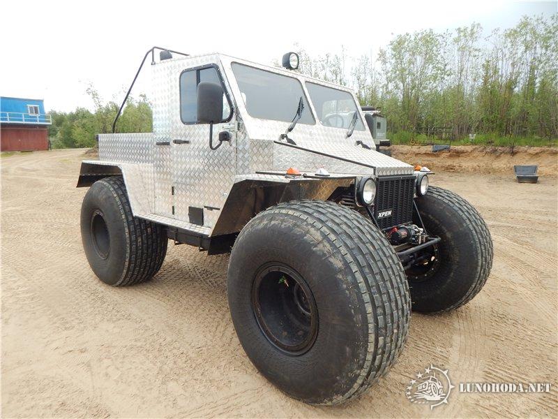

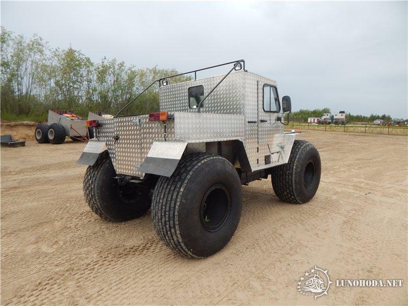

опытный образец XPEN 4х4

Без ТХ не понятно.

ТХ еще нет, только выехали

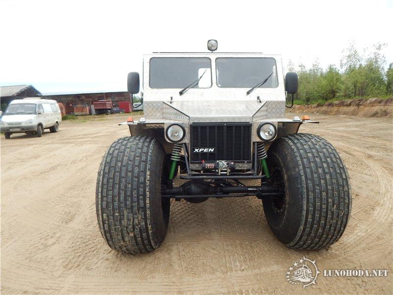

Что за мосты? есть ли колесные редукторы ? какой двигатель?110600122708 писал(а):ТХ еще нет, только выехали

мосты соболь стандартные, двиг. ваз-014

Раздатки нет?110600122708 писал(а): двиг. ваз-014
Что за подвеска спереди?
Какие блокировки установлены и в какой мост?

подвеска спереди и сзади стойки от девятки, блокировки электрические в обоих мостах

110600122708, тормоза только на передней оси?
